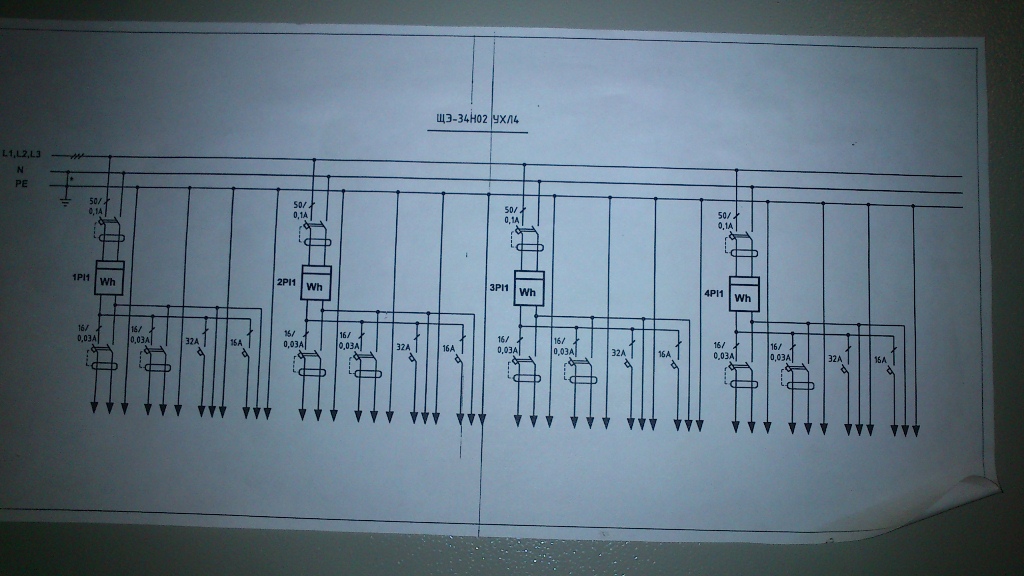

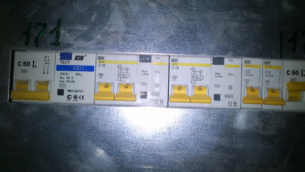

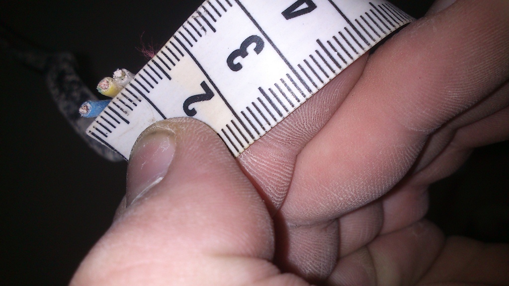

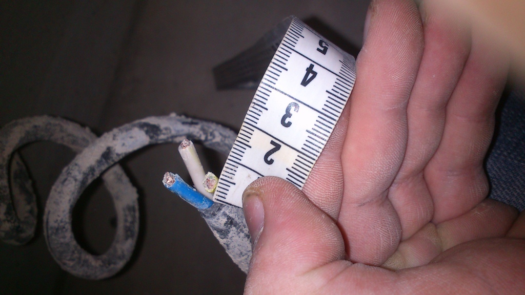

Еще раз всем доброго времени суток. Собрал фото, в щитке разобраться не смог поэтому сделал фото схемы на самом щитке. Дом совсем новый и проводка (по моему мнению) стоит хорошая. Медь примерно 2,5. Поскольку газ в дом не проведен, то электрики позаботились о лини на плиту. Проложена медь 3-3,5 мм. А вот проводки в ванной, к стиральной машине нет. Нужно ли при прокладке кабеля на стиральную машину в ванну устанавливать УЗО или данной проводки будет достаточно?

Ден4ик написал : Дом совсем новый и проводка (по моему мнению) стоит хорошая.
не факт хорошо хоть иек в щите а екф.... шансы есть :)

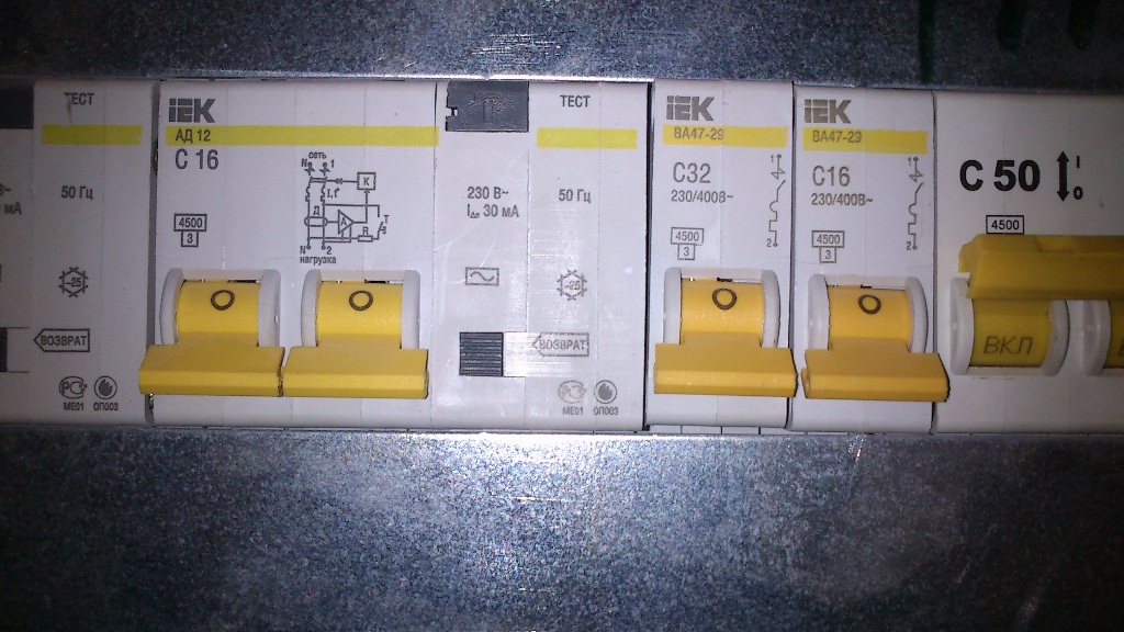

Ден4ик написал : Проложена медь 3-3,5 мм.
Это кабель ВВГ по моему 6мм2 ... Для начала разберитесь что подсоединено к дифам АД12 С16А 30мА ... Если стиральная машина в ванной,- то нужно дифф С16А 10мА ... или УЗО 16-25А 10мА с АВ В16А ...

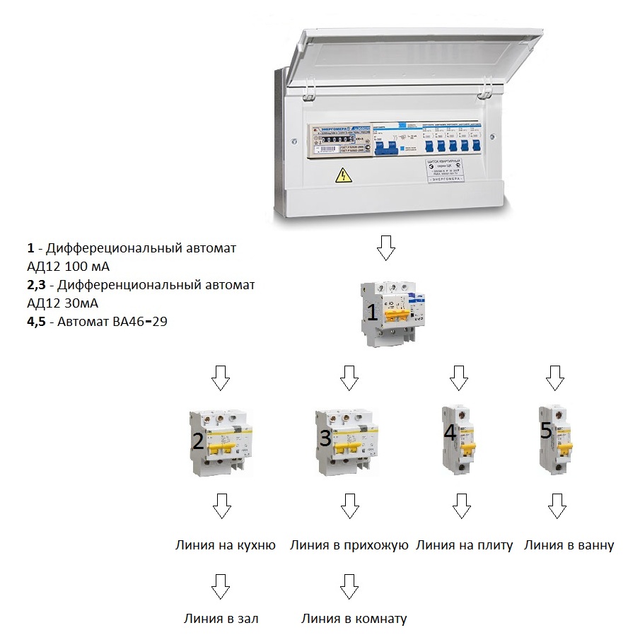

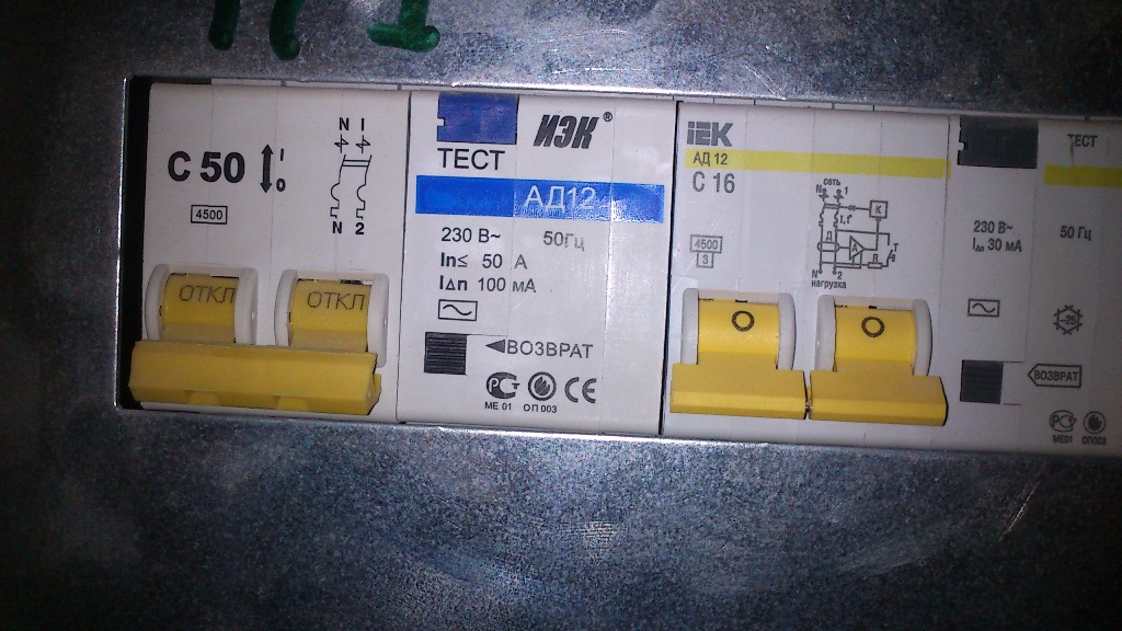

В общем все выяснил и получилась такая картина.
Если я правильно понял из сообщения DED@ПВО,
то в любом случаи на стиральную машину придется ставить дифф или УЗО. А на плиту так, как подключено сейчас можно оставлять или нужно тоже дополнительный дифф или УЗО?
