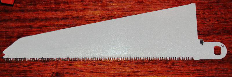

Да я имел в виду не только переделку данной пилки, а в общем по расходникам к B&D. Допустим для того чтобы сделать пилу для электронажевки Black&Decker KS 880EC из ножевочного полотна с каленым японским зубом, у меня ушло полдня. Отдельно такие полотна практически негде не продаются, во всяком случае я не нашел. На фото оригинал.
То что получилось у меня сфоткать не могу. Лежит в гараже. А пила хорошая, очень понравилась. Вот и пришлось изголяться.

А Вы попробуйте купить пилки под этот старый Диолд! Днем с огнем не найдешь. Кстати, Энкоровские пилки, которые в отдельных блистерах, очень хорошего качества. Зря Вы нагавариваете!
ChVA написал : А что, у диолда суперкатовское крепление?
Крепление с размером между гранями 13 мм. Не один переходник не подходит. Купил переходник от Дремля, так там 14 мм между гранями.

Вот вы явно ленивые - в комплекте с этим инструментом блэк деккер вкладыввает переходник для обычнной оснастки оис. Не разрезной.

Точно! Ну тогда и нет проблем. Очень рад за B&D, наконец то стали думать о потребителе.

Vollob написал : Кстати как то переделывал пилки Энкор под Диолд МЭВ-0,25МФ. Слева пилка Диолд, справа расточенная пилка Энкор
В теме про этот инструмент есть чертежик как сделать переходник (автор - ув. Malevich). Имхо - это гораздо проще, чем переделывать каждую пилку. Пользовался (да и сейчас иногда пользуюсь) - большой разницы с ним и без не заметил...

Барута написал : В теме про этот инструмент есть чертежик как сделать переходник (автор - ув. Malevich).
Самодельный переходник как то не впечатлил.
