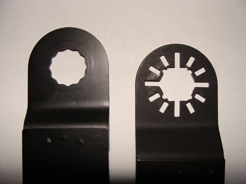

Кстати как то переделывал пилки Энкор под Диолд МЭВ-0,25МФ. Слева пилка Диолд, справа расточенная пилка Энкор

Крепление с размером между гранями 13 мм. Не один переходник не подходит. Купил переходник от Дремля, так там 14 мм между гранями.
В теме про этот инструмент есть чертежик как сделать переходник (автор - ув. Malevich). Имхо - это гораздо проще, чем переделывать каждую пилку. Пользовался (да и сейчас иногда пользуюсь) - большой разницы с ним и без не заметил...
