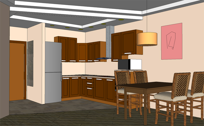

Есть комната вероятного основного времяпровождения в новостройке. Хотелось бы понять, нет ли где реальных косяков в планировке. Основная картинка:
Сама комната:
В нижнем правом углу планируется ещё диванчик и ТВ на нижней стене.

Это Вы у жены сейчас спрашиваете или у людей, которые никогда не видели квартиру до перепланировки и не знают Ваших прихотей?

У сторонних людей, т.к. косяки сразу видны. Например, стеночку у холодильника мне именно со стороны посоветовали, чтобы от входа отделить.

Все то же самое, что на картинке, надо начертить на плане с размерами. Тогда станет более ясно "куда идем мы с Пятачком". Судя по надписи гостиная в соседней комнате, потенциал перепланировки квартиры может побогаче показанного. Не факт, но вполне вероятно - тут надо смотреть в комплексе требования к квартире и обмерный чертеж. Явных косяков нет, профессионализма тоже. Обычненько.
ЗЫ: Есть композиционные косяки полов и потолков на картинке, но это настолько стало обычно в работах архитекторов-дизайнеров, что на "реальный косяк" уже и не тянет.

По схеме примерно так. Потолок в плане разделить на 2 части чтобы подвесной сделать в середине.
ac_52 написал : Судя по надписи гостиная в соседней комнате, потенциал перепланировки квартиры может побогаче показанного
Гостинная-спальня-просмотровая кино. Старший ребёнок или гости там будут. Ну или ТВ посмотреть если на кухне другое смотрят.

зачем верхние шкафы разной высоты?

Хороший вопрос :) Это осталось от варианта, когда по верху пойдёт полка. Но все равно большие будет очень громоздко... Хорошее замечание, буду думать.
Пол и потолок примерно так: НА потолке указаны высоты элементов. Над кухней ниже сделано.

стенка для холодильника в тему но не тут.. лишняя и незачем. судя по плану у вас слева при входе он отлично становится... к нему угол кухни или срез или закругление как по вкусу... не воруйте у себя пространство приближая к центру такие громоздкие штуки... духовки тоже касается.. очень на любителя. интереснее классически под столешню засунуть.. пространство заканчивается там куда упирается взгляд.. она же заслонять будет нехило. если хочется шкаф-пенал можно туда где у вас клумба нарисована... самое место . как и стенка под 45 град его. проем позволит. у мну кладовке шир 90 см ставил. отлично все. можно и до потолка.. тогда можно одной развижной системой ограничится. рельсу снизу скотчем и к потолку 4 самореза и все. судя по коробу.. с комуникациями вытяжной канал у вас там же... дятлы дизяйнеры на такие мелочи мнимание не обращают.. возможно от вытяжки у вас рукав налево черех всю кухню пойдет))) или через шкафчики.. тогда повыше их делайте... чтоб спрятать мона было

а зачем они должны быть одинаковой? бросаем эти совковые стереотипы... смотрится неплохо, да и при реализации такового сразу чувствуется что чел думал планировал, а не брал покупную в магазине... у мну тоже разной.. но то обусловлено было окном из стеклоблоков сверху на смежной с туалетом перегородке... я доволен очень... все гармонично. с горшками цветов вообще супер будет вид.

интересно там где проем 1700 он с четвертью снизу? если нет... освободил бы его и лоджию присовокупил))) да и сама кухня блинновата имхо... 3 метра.. в ней стиралка, посудомойка еще? и где живет микроволновка? в шкаффчике?))) край кстати лучше закругленным сделать..

На вскидку: При реализации - довольно громоздкая конструкция на потолке получится. Узел сопряжения перегородки и потолка - в печь. Направление укладки паркета и плитки - не вах.
