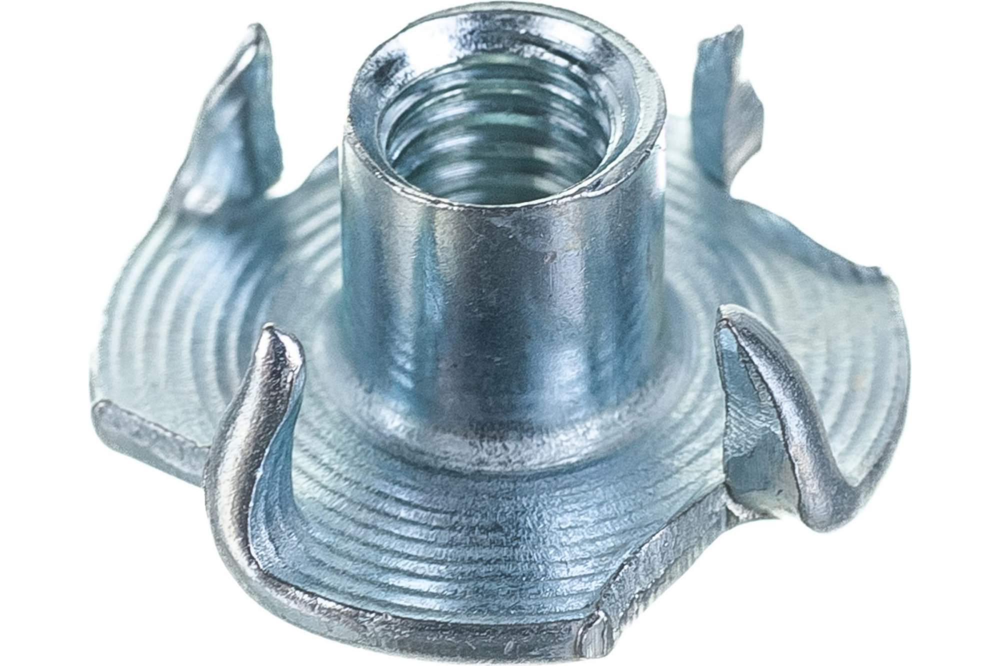

Всем привет.Подскажите, хочу сделать каркас металлический для кровати из уголков стальных.Вот только с размером не определился.Размер 140х200.30х30х4 уголка хватит? Вес до 250кг.Интересует не согнется ли под таким весом? Или лучше 50х50 взять.Там еще толщина стенки 5мм есть.Одна часть будет крепиться к изголовью, на другой стороне будет 2 ножки.Либо может подумаю и сделаю одну ножку, как типа висячая кровать, что бы об ножки ногами не ударяться.Интересует именно прогиб уголка при максимальной нагрузке.Калькуляторы находил готовые, но не понял что то как правильно считать в нем.Какой мне уголок взять?

Профтрубу.

60х40х3 и три штуки вдоль - основа.

Проф труба не подходит, а вот уголок вполне. Я хотел в оду сторону уголка закрутить боковины. Они из фанеры с поролоном обшите тканью. На болтах будут крепится. Если это будет проф труба ее сомнет. Хотя смотря как затягивать)). А почему не 50х50. Просто с одинаковими сторонами полно. В любом стоительном магазине. А с разыми раземерами еще пойди поищи.

Кусок ППР трубы вставить и не сомнёт.

Смысл в том ч о бы боковины были съемные. В них уже будут болты, просто вставил и закрутил. Либо можно сразу гайки с обратной стороны забить и болтами притягивать. пока думаю. Но надо выбрать уголок. Некоторые сразу к стене такой каркас прикрепляют одной стороной, но я хочу там полки сделать. 1000006459
