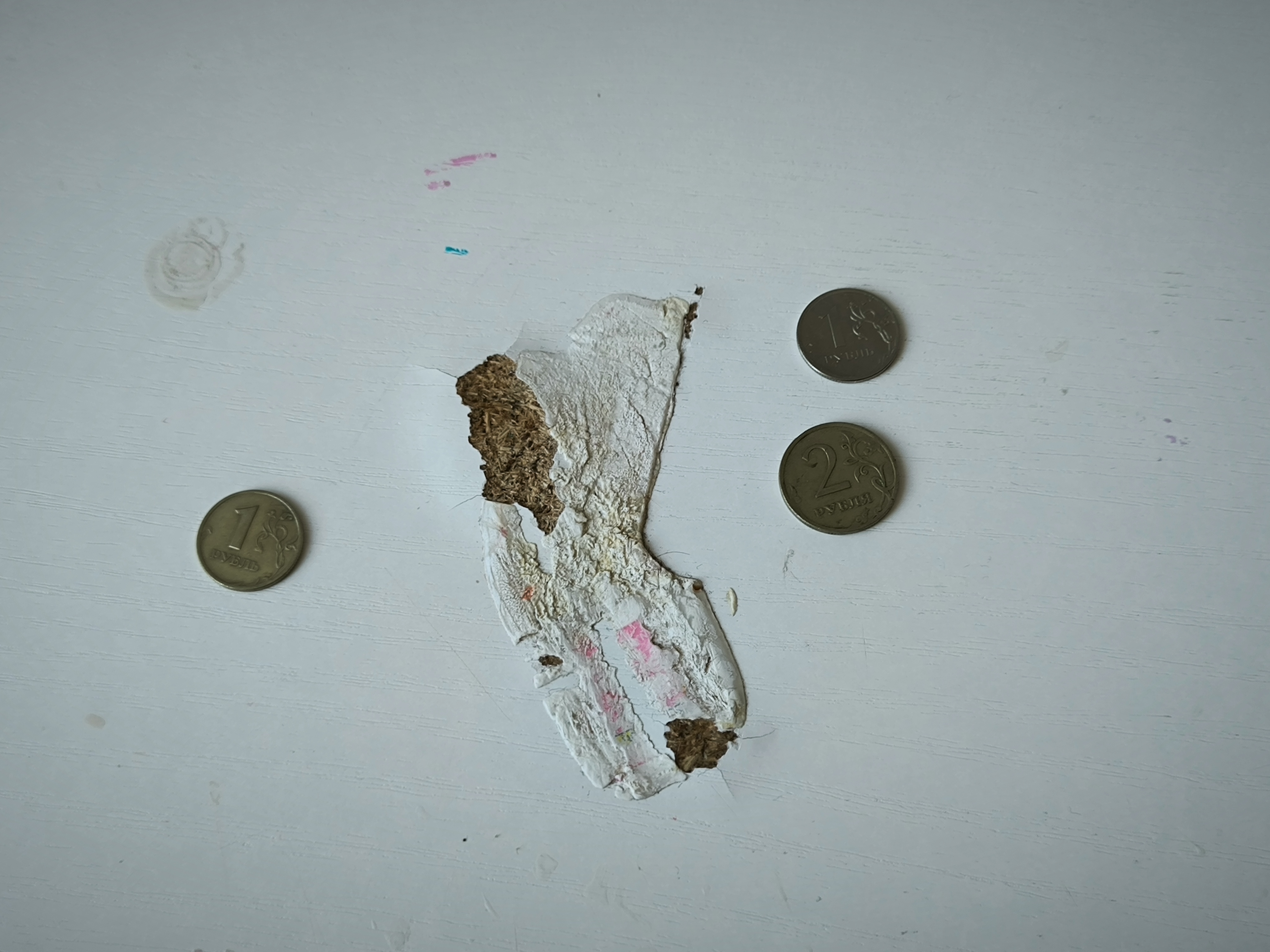

Дочка не заметила как уронила на стол приоткрытую бутылочку с секундным клеем. Заметила только спустя несколько часов. Клей разлился и бутылочка приклеилась. Пытались размягчить Димексидом, но почти ничего не получилось. В общем, результат на фото: вздутие и нарост клея. Монетки - для масштаба.
Посоветуйте, пожалуйста, как это более-менее привести в порядок.

Starnet122, счищайте механически острой широкой стамеской, острым скребком, сапожным "косяком". Кухонный нож для этой цели не подойдёт. Когда счистите, будем говорить о восстановлении покрытия пластика.

Starnet122, счищайте механически острой широкой стамеской, острым скребком, сапожным .....
Попробую скребком для стеклокерамических плит.

Этот клей реагирует на температуру. Прям утюгом через бумагу или целлулоид (обёртка для срезанных цветов).

Не лучший вариант. Но за неименеем стамески (можно и железко (нож от рубанка)), пробуйте. Лезвие прижимать к поверхности стола сильно. Суть - срезаем, а не скоблим.

А выиграю ли я этим что-нибудь по сравнению со скребком ? «Ламинирующее» покрытие же уже сильно повреждено, поэтому беречь не особо надо.

Тут не или-или на выбор, а и то, и то - одновременно.

Да, понятно, что задача аккуратно срезать. Если не получится скребком - куплю нож от рубанка.

Starnet122, реально, вот сходу попробуйте даже вашим скребком. Только цеплять не всю ширину, а начать с одного краешка, прям уголком лезвия скребка. И подогреть можете турбозажигалкой (или горелкой).
