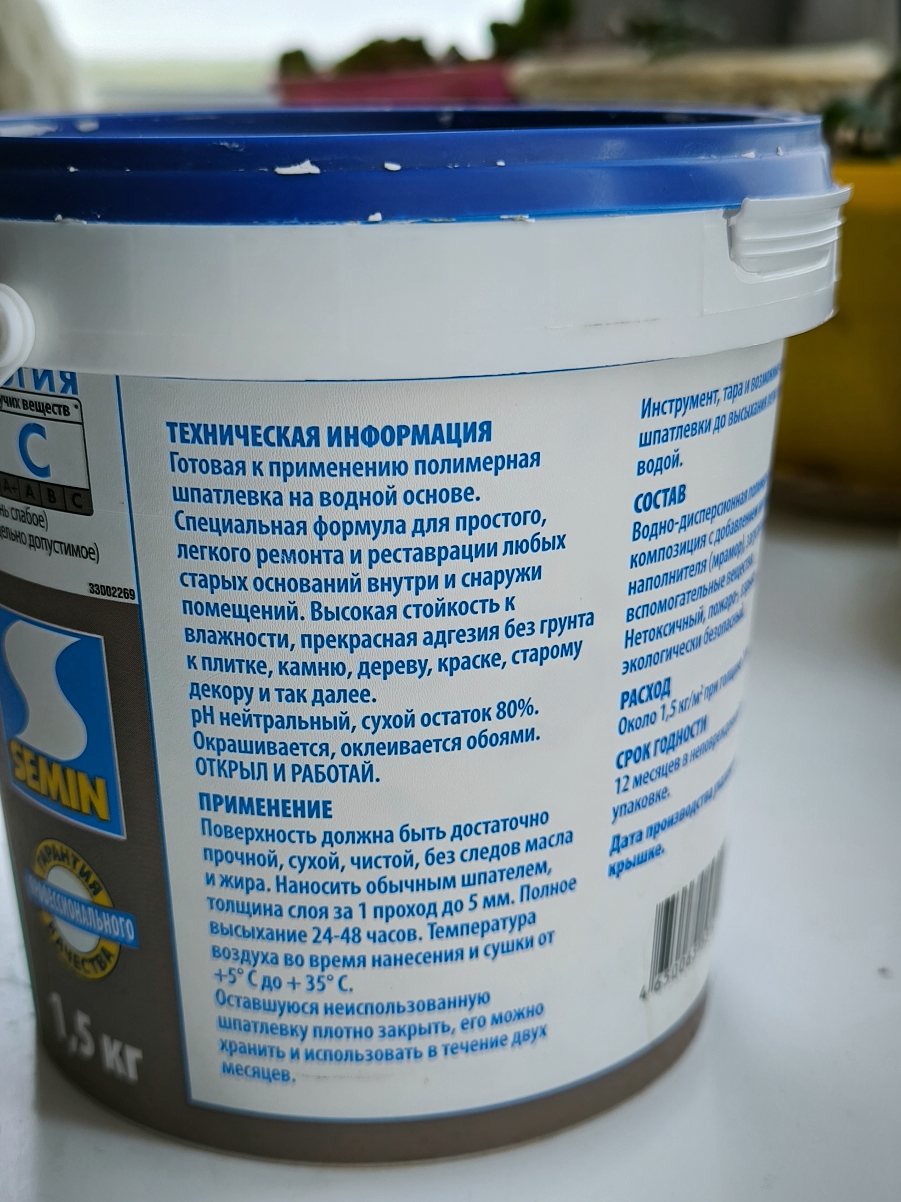

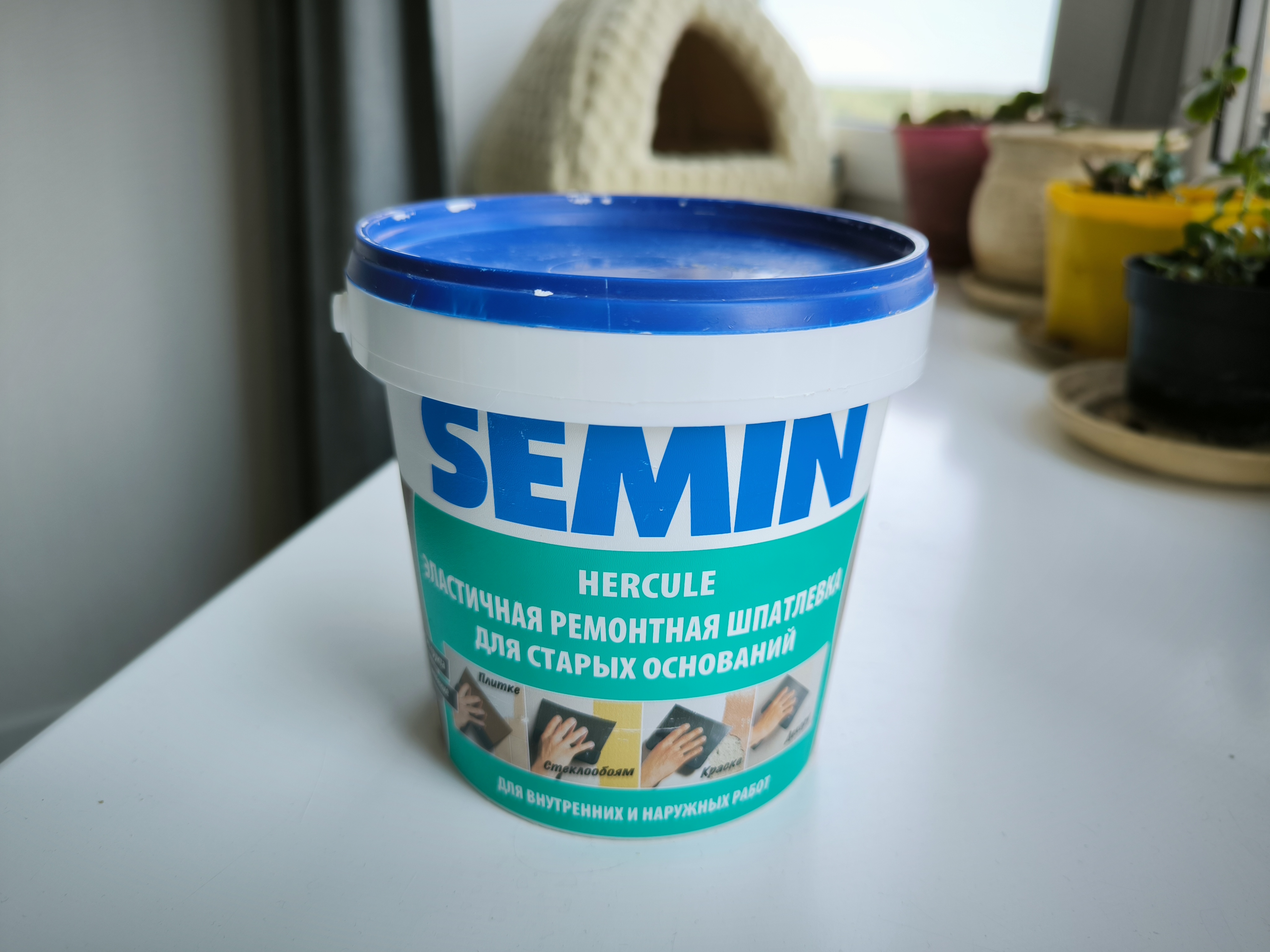

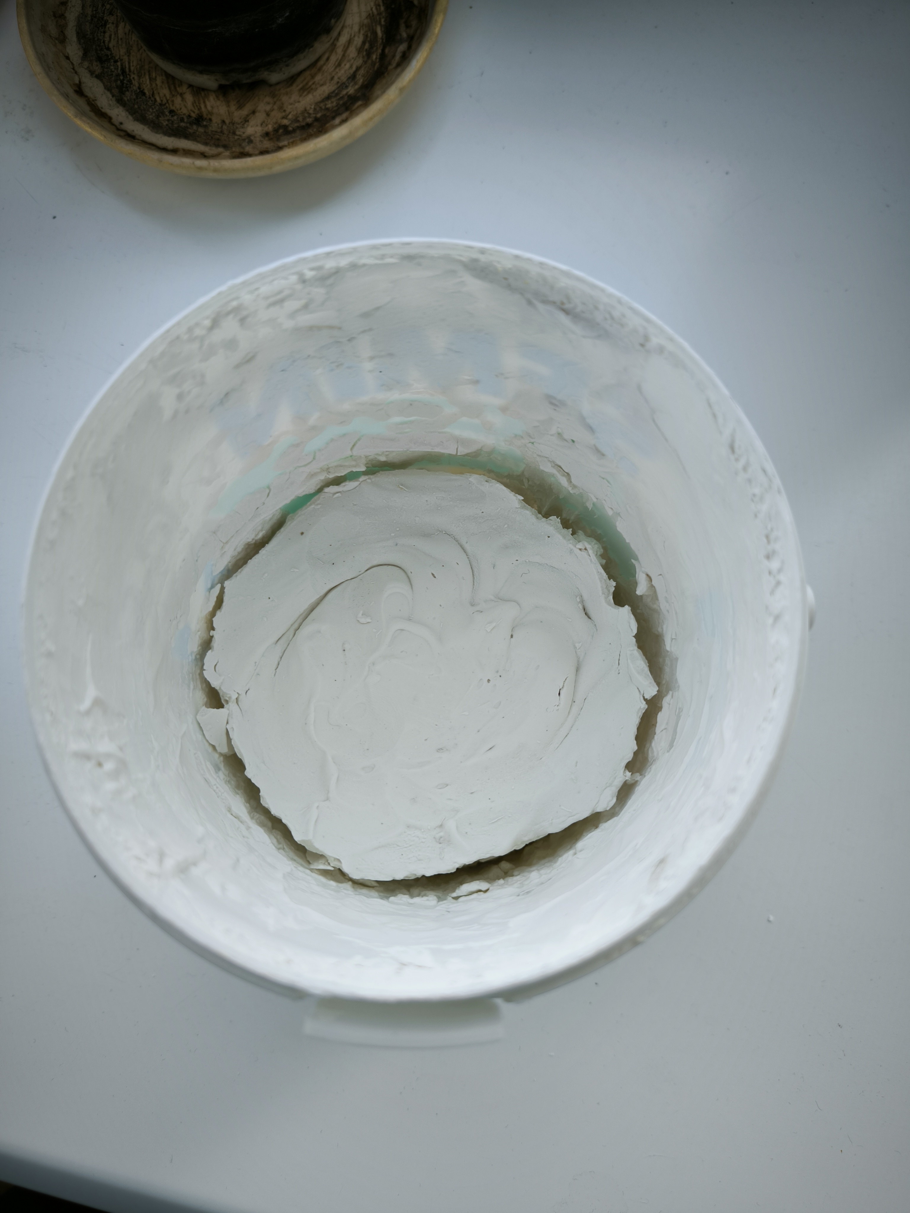

Голое ДСП или краской залью (надеюсь, что краска не особо впитается, и не вспухнет) или зашпатлюю. Есть вот такая шпатлёвка, на водной основе. Правда, наполовину высохшая. Интересно, коль она на водной основе, её можно немного водой реанимировать ?

02.08.2026 в 14:35:48
Starnet122 написал 02.08.2026 в 14:30
Налить 30 гр воды и оставить на ночь. Утром тронуть, если не размягчилась - выкинуть.
