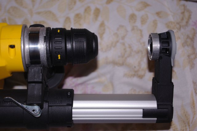

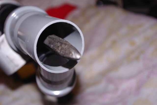

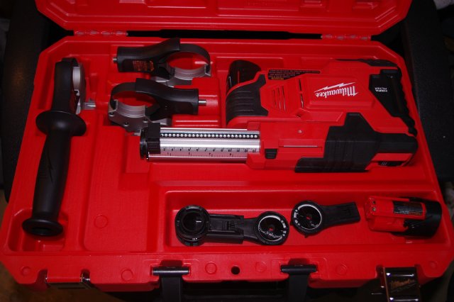

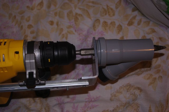

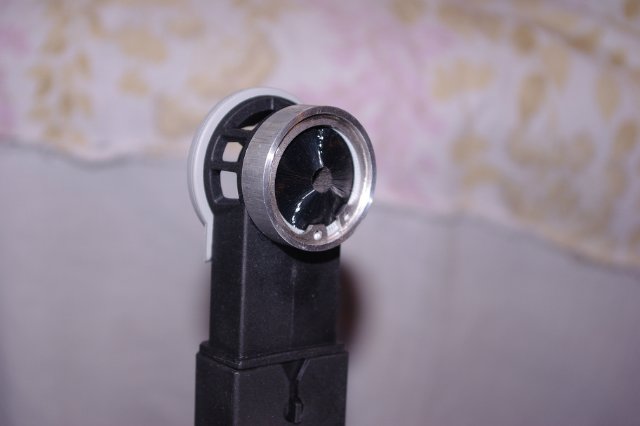

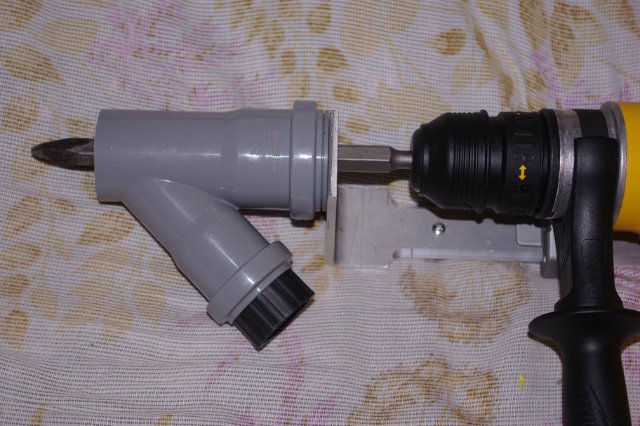

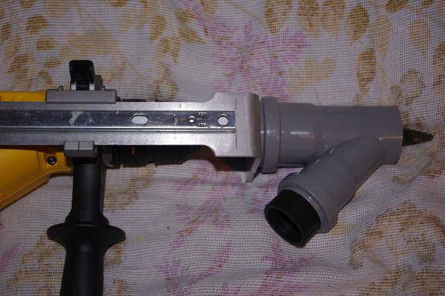

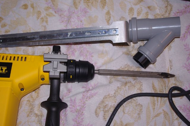

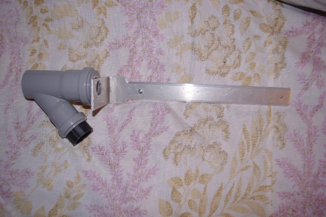

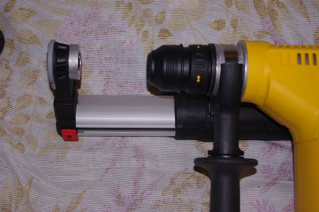

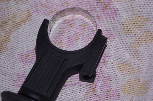

Щас спою...с системой пылеудаления у меня целая эпопея:). Сначала купил девальт маленький на перф сдс+ и в чумадане на сдс макс...в руках помацал подумал и продал нафиг...не айс. Потом взял милоки 2306 ,вещь хорошая,в чемодане,три ручки под разные шейки..но прицепив эту байду на перф девальт 25404 понял что очень тяжело и коронкой непосверлишь и большой бур непоставишь. И тут увидел Бошик :)...купил ГДЕ68 и ГДЕ16 .Ну про ГДЕ68 все сказано и нечего там недобавишь. А вот ГДЕ16 я немного переделал...поставил вместо резинки на бур щетку от милоки 2306 -значительно лучче. Потом переделал ручку...скрестил крепление от ручки ГДЕ16 с ручкой перфа Д25404,ибо там 59мм шейка,нормально получилось,все по центру и особо незаметно что колхоз. Ну и до кучи сделал приставку под пику как у Боша,ибо Бошевская продаеца за невменяемые деньги. Получилось очень неплохо. Будет время сделаю фотку.
