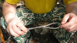

или сделать из плетенного тросса ушко-кольцо - складываю трос вдвое и надо как-то проварить два параллельных куска троса - вот бы туда вниз ванночку нужной формы

SergeyE написал : ...или сделать из плетенного тросса ушко-кольцо - складываю трос вдвое и надо как-то проварить два параллельных куска троса - вот бы туда вниз ванночку нужной формы
И кому нужен потом такой трос? Для этих целей есть зажимы тросовые, заплетите наконец...

30.04.2014 в 21:01:46
