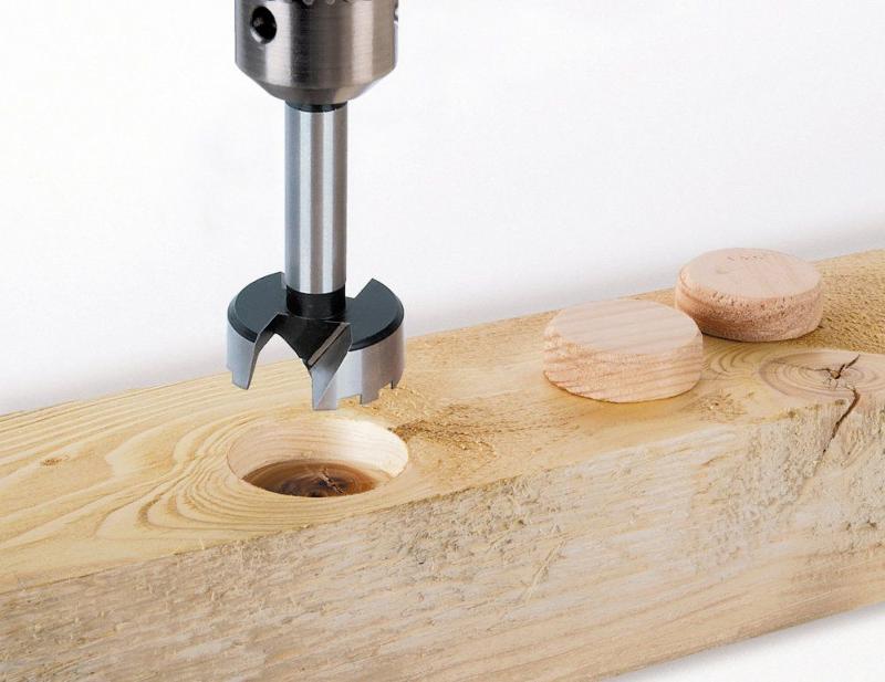

Профан27 написал : На их качественную заделку масса времени уйдет.
Не так и много. Щас в магазинах продаются готовые пробки деревянные. Берем сверло фостнера диаметром 10 мм и кулек пробочек такого же диаметра. Дрель выставляем с упором тарированной глубины сверления на толщину пробочки минус 1-2 мм. Если один насверливает, а другой вставляет на ПВА пробочку - то получается примерно 10 секунд на одну дырку. 360 дырок в час. Это на одну комнату в 30 кв.метров - два-три часа работы. После высыхания ПВА берется ЛШМ и выравниваются пробочки торчащие заподлицо с поверхностью доски. В одно касание. А если предполагается циклевка после укладки - так вообще больше ничего не надо. Еще проще работать с фрезером - вообще детская забава.

MrGalaxy написал : Они же прибиты намертво на гвоздях, гвозди ржавые, не вытаскиваются из лаг, а продираются сквозь доски. В результате в лучшем случае получается дырка, а в худшем - доска трещит и раскалывается. :swoon
намертво -это болт с гайкой насквозь. а с гвоздями можно потихоньку поднимать фомкой-гвоздодером, покачивая немного. там главное чувствовать предел прочности, чтобы не допустить раскалывания. для "лечения" больших отверстий от гвоздей применяют пробки-вставки. их делают из того же материала (в нашем случае сосна). вставка делается трубочным сверлом, или пробочником http://rubankov.ru/shop/CID_119_probochniki_sobraznye.html ответку режут сверлом Форстнера того же диаметра, что и пробка http://cdn.rubart.de/images/product_images/popup_images/3328000_4006885332805_02.jpg вставку ориентируют по совпадению волокна, и сажают на клей. при соответствующей аккуратности (минимальный зазор и совпадение волокон) такая вставка будет вообще незаметна. отмечу, что дрелью на коленке подобное получить не удастся, по минимуму нужна приспособа типа стойки, или станка, обеспечивающего вертикальность реза.
