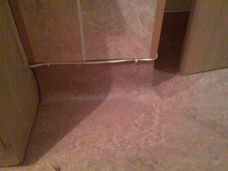

Сам о такой проблеме задумываюсь, помимо кухни хочу стиральную машину в коридор поставить. Варианта у меня 2:
Положить на пол плитку (с плинтусом из плитки) конечно самый надежный вариант, но и самый "звонкий". У меня сейчас так, пришлось положить коврики-дорожки... сейчас хочу просто линолеум, с уборкой куда проще.

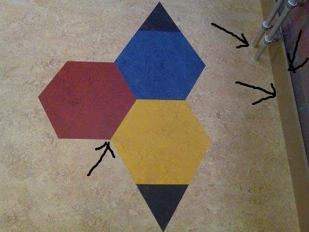

an.kh. написал : Клеить линолеум к полу. Особо тщательно промазывать по периметру
не такой простой процесс как кажется-тоже соответствующие непростые технологии:)
16.05.2014 в 23:46:04
или клеить по всей площади, или не заморачиваться. раньше во многих местах, склеивали стыки. стык как литой, а рядом "испанский воротник". смотря какое покрытие, а то можно фиксацию валиком, потом, сантех герметиком пройти по периметру.
18.05.2014 в 19:56:50
ussur, зоглазен полностью, прилегает плотней не бывает
19.05.2014 в 11:41:14
asden, конечно подойдет, просто зачем? дешевле герметиком.
19.05.2014 в 11:48:55
наши пиндосы, и так во многих местах в "европах разных" делают, видно, что плинтуса уже стоят, приклеивают вплотную к стене. в мокрых помещениях (душевые) делают с заводом на стены. делал в Голландии, "европлинтус" это ни что иное как планка "высотой" 10 см, набивается к стене. на фото просто пристыковки к трубам, плотно прирезаны элементы дизайна, и пристыковка к стене. для спокойствия от того, что будет ли заливаться за кух мебель или нет, пройтись герметиком и будет совсем хорошо. и если сравнивать силикон и прочие полимеры, то силикон "тянет" на себя мусор, полимеры лучше, но у вас ведь будет плинтус, он все спрячет. ;) а вообще есть такое понятие как "чистые помещения", требования к ним, чтобы не было прямых углов в месте примыкания стена пол. формируется угол, наклеивается покрытие. ни мусор не вобирается понятное дело и вода не попадает
