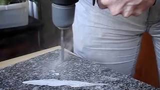

далее был раздобыт кусок гранитной панели толщиной 25мм твёрдость у него весьма высокая в общей сложности забухал в нём 3 отверстия и получилось пара видео 12е и 17е вложу одно, посмотреть самостоятельно второе (можно и все скопом в прейслисте)
*http://img-fotki.yandex.ru/get/9817/117462686.1a/0\_1121a1\_1e7adf02\_M[/IMG]
17. Skil Torro - сверление гранита 23мм

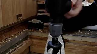

под рукой оказалась коронка на 88мм и здесь Torro не подвёл
*http://img-fotki.yandex.ru/get/9766/117462686.1a/0\_1121b4\_48600637\_M[/IMG]
13. Skil Torro - сверление коронка 88мм

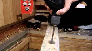

а вот со сверлением **[I]перьевым сверлом*, да сразу на 40мм**
*http://img-fotki.yandex.ru/get/9652/117462686.1a/0\_1121bd\_b4186a2b\_M[/IMG]
зная что не так просто сверлить сверлом с винтовым заходом, так как его начинает затягивать и зажимать
и надо иметь более мощную дрель (не факт) сверлить немного сходу не получилось
07. Skil Torro - сверление перьевое сверло 40мм
хотя итогово брус был просверлен пришёл к выводу что сверлить можно, но с предварительным засверливанием под заход резьбового конуса
09. Skil Torro - сверление с засверливанием перьевое сверло 40мм
надо только правильно подобрать диаметр засверловки, у меня был явно большеват и отверстие получилось не совсем круглым
**[I]итоги сверления дерева***
личное мнение к Skil раньше относился с долей пренебрежения и скептецизма, хотя пара инструментов была в пользовании Skil Torro - однозначно несколько удивил своими возможностями и необычным для меня дизайном... на счёт использования на тяжёлых ремонтных работах - наверное нерационально, есть специализированный инструмент, а вот как вспомогательный инструмент - весьма реально + когда под руками ничего нет, а надо сделать... а для халтурок и дома - совершенно нормально, правда проводок в моём понимании коротковат - всего 3м
