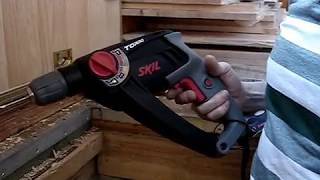

на ДОД-2014 была проба пера Skil Torro опробовали его на бетоне поребрика получилось у кого как в прошлые выходные не торопясь посверлил всяко-разно
ну а результатах Вам судить (ну и как всегда фото разложено по тематическим альбомам - все альбомы здесь)
и так, поехали
обычный средненький кейс, довольно компактный
*http://img-fotki.yandex.ru/get/9767/117462686.19/0\_112178\_92c5d3a\_M[/IMG]
по постерам на кейсе изделие произведёно к Китае
и умеет делать следующее
уложено в кейсе всё довольно плотненько
есть немного расходки, самой ходовой
внешне выглядит для меня весьма непривычно, благо привык к классической форме дрели
01. Skil Torro - комплектация  внешний обзор
шильдик

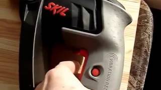

ручки и кнопочки управления практически все те-же самые что и на классической ударной дрели
кроме переключателя режимов работы
вот он то для меня оказался весьма непривычным, всё время забывал его переключить из положения смены инструмента в необходимое рабочее
02. Skil Torro - переключение режимов работы

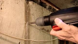

продолжение - 01 Skil Torro
начали с тяжёленького использовалось сверло по камню из комплектации Skil Torro в процессе ни одного раза не затачивалось
бетон: фундаменый блок - антураж собственного подвала
*http://img-fotki.yandex.ru/get/9652/117462686.1a/0\_112197\_2e3069f6\_M[/IMG]
04. Skil Torro - сверление бетон фундаментный блок
**[I]плита перекрытия***
*http://img-fotki.yandex.ru/get/9817/117462686.19/0\_112195\_205eca99\_M[/IMG]
06. Skil Torro - сверление бетон плита перекрытия

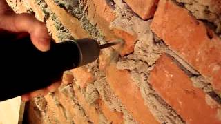

**[I]красный кирпич*** - как в масло
*http://img-fotki.yandex.ru/get/9668/117462686.1a/0\_1121b9\_c011f62d\_M[/IMG]
05. Skil Torro - сверление красный кирпич
