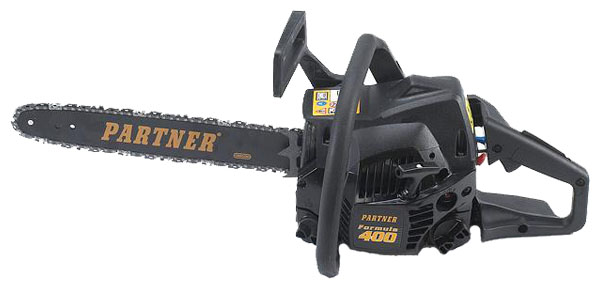

11.05.2010 в 23:26:47
baum написал : когда бензина мало, возможно несколько большее подсасывание воздуха - смесь беднеет, обороты повышаются - это я так думаю, может и неправильно.
Там не писалось о повышении оборотов
hitman_II написал : начал пилить верхней частью шины, самым носиком, практически вертикально, в этот момент пила и остановилась
Если бы клин из - за окончания бензина сначала выросли бы обороты, что бы и стало его причиной. Помню на Дружбе даже когда колпак срывал не сразу глохла. Но Дружбе это по барабану. А у меня сейчас Партнер 4-х сотый, он просто глохнет.

valerich
Регистрация: 22.04.2008
Сообщений: 10107
12.05.2010 в 09:37:43
Andrei 1993 написал : У меня 1 раз бензин заканчивался в ходе работы, пила сначала сбросила обороты до ХХ а потом резко газанула и заглохла.
Пилите видать мощно. Один раз. Я пилю всё одно пока бак не кочится и Партнер просто глохнет, обороты не набирает. Что вообщем то для меня даже странно.
hitman_II написал : рост оборотов в тот момент мог реально и не услышать
Не реально. Помню по Дружбе, там чувствуется движок в разнос идёт, хочется остановить и никак. Он ничего не слушается.
