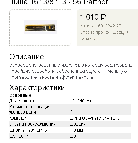

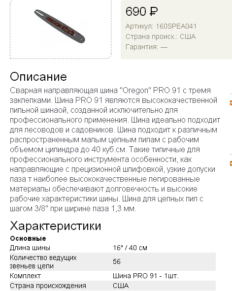

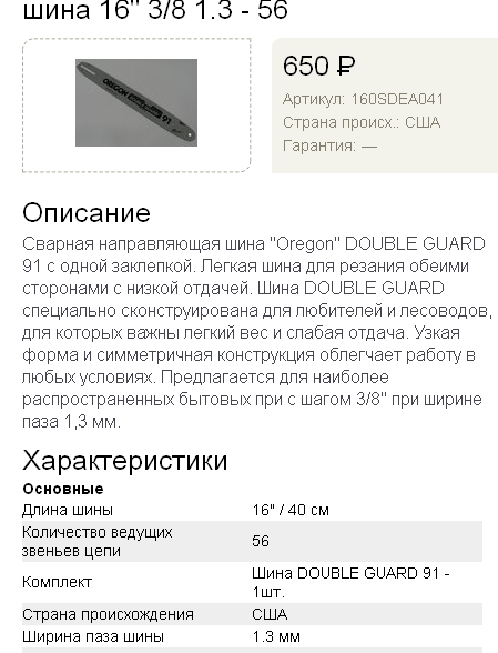

Олегыч здравствуйте! Раз речь зашла о шинах может прокоментируете в чём разница шин (фото нише) и стоят они таких денег?

valerich написал : в чём разница шин (фото нише) и стоят они таких денег?
Средняя - как раз та, что с широким носиком - на звёздочке зубов больше, подшипник больше. Хорошие шинки, долго работают. (особенно, если смазывать подшипник) А левая и правая - безопасные, с "узким" носиком. Хорошо и такую иметь на гвоздике - мало ли, какие опасные работы, например, сквозной пропил "штыком" - узкая шина в этом случае намного безопаснее, отдачи почти нет. А ресурс у них меньше, чем у средней. А цена? Первая - завышена, средняя - дёшево.
