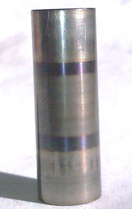

Звонил я на завод. в гарантийную мастерскую.Мне сразу сказали, что если пиле года 2 ,то вполне возможно, что брак, были такие случаи, но не много на 1000 2-3 брака.Сейчас технология изготовления изменина и уверили в качестве продукции, но как бы не было досадно за поломаную пилу -она свое вернула с лихвой.Я точно не помню, но сжег я примерно 4-5 литра масла, за 1.5 года эксплуатации!Я считаю что это довольно большой срок эксплуатации. Лично я вовсе не растроился по поводу произошедшего , а наоборот убедился в правильности моего выбора.

При дальнейшей разборки пилы обнаружился один , как мне кажется , не маловажный фактор, после которого мне все стало ясно.Единственый раз , когда я ее мог перегреть плюс Холостой ход сильно повысился. Это эксперименты с маслом. Получается что я работал на "больной" пиле и выработал 1 литр моторного масла.Так что завод тут ни причем.

ur5imw написал : Моё предположение-выработка ЦПГ.После разборки двигателя мое предположение не оправдалось.Снял кольцо с поршня и прогнал по цилиндру.Тоже самое сделал с новым кольцом.Разницы практически нет.
Зазор между кольцами в рабочей зоне составляет примерно 0,35 мм на старом и на новом кольце.Визуально на старом кольце незначительно чуть больше зазор, но точность щупа (0,05мм) не позволяет его измерить. из этого следует ,что износ за 1,5 года эксплуатации нельзя определить.

ur5imw написал : Пришел, разобрал.и ужаснулся

Ну да .Во всех подобных случаях" сам виноват" а в моем "пила плохая" потому что сделана у.нас.Пусть Вадим разложет мне по полочкам и обьяснит, почему после работы на плохом масле, где возможно я перегрел пилу, увеличился холостой ход.Заводской брак возможен, но не через такое количество сожженого бензина.Заводской брак проявляеться сразу в течении 1-2 месяцев эксплуатации
