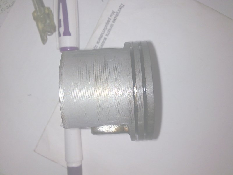

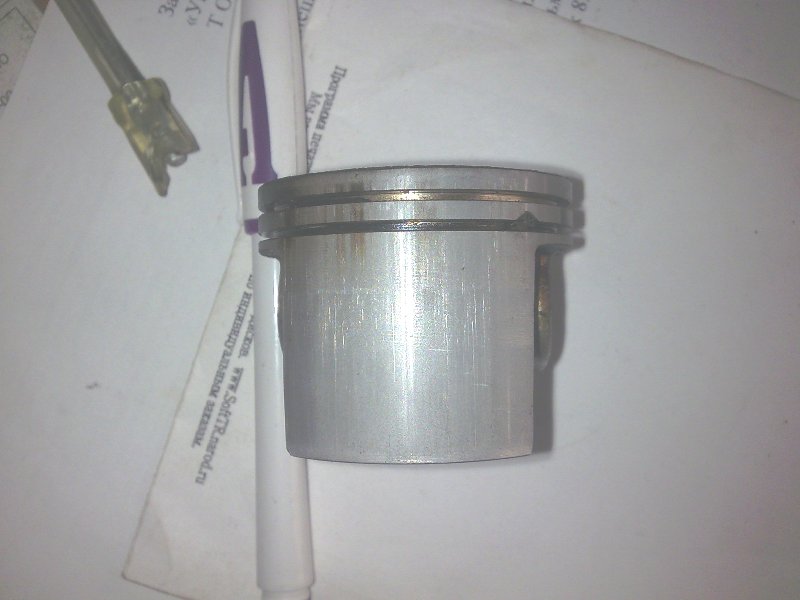

ur5imw написал : все повреждения по ходу движения смеси.
Подобные повреждения связаны, как правило, с попаданием частиц пыли в смесь через изношенный, поврежденный или неправильно установленный воздушный фильтр. Эти повреждения проявляются больше со стороны карбюратора и выражаются в истирании поршневого материала.

roland написал : с попаданием частиц пыли в смесь через изношенный, поврежденный или неправильно установленный воздушный фильтр.
Я тоже так думал, но как связать резкое увеличения холостого хода после работы на плохом масле?Если только эти 2 фактора не совпали.Поршень без каких либо повреждений

ur5imw написал : Поршень без каких либо повреждений
В посте есть фотография поврежденного (потертого) поршня, я отталкивался от нее. Нужно осмотреть и проанализировать воздушный фильтр и вспомнить как он был установлен. Но, как вариант, поршневая могла просто достичь предельного износа, а остальные факторы ускорили этот процесс.

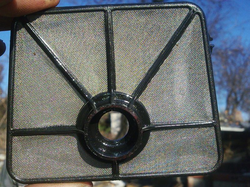

Вот свежевымытый фильтр. он конечно редко таким бывает.Поставить фильтр не так просто не возможно( с защитой от дураков).

ur5imw написал : Вот свежевымытый фильтр. он конечно редко таким бывает.Поставить фильтр не так просто не возможно
а у вас сетка по корпусу фильтра везде нормально закреплена.
может есть отслоение где. ?

ur5imw написал : Поставить фильтр не так просто не возможно
Имеется в виду его неплотное прилегание к корпусу. Качество материала фильтра и количество промывок тоже может влиять на его эффективность. Вам должно быть виднее, могла ли мелкая пыль попадать в карбюратор?

roland написал : Имеется в виду его неплотное прилегание к корпусу.
тут просто невозможно, ну если только придраться к чему нибудь.Фильтр я специально мою редко, только в случае необходимости.Пыль она везде пыль как без нее? конечно попадало некоторое количество пыли, но что бы облаком -такого не было.Вот фото поршня.заведомо ухудшил качество, чтобы не было видно бликов. 1 фото с стороны карба 2 глушитель.Ну а что Вы скажите на счет ПАЛЬЦА?
