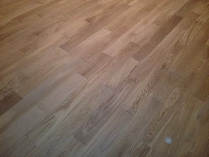

Подробности читателю будут интересны: тип конструкции, толщина, длина, рабочий слой, способ укладки, возможно цена.
Prok12
Prok12
Сообщений: 6260
30.05.2014 в 12:02:05
moiparket написал : укладка на фанеру. стоимость укладки "под ключ" около 2200

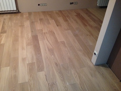

Во! Вот правильная цена правильной укладки "инженерной доски". Выходит очень даже не маленькая циферка: раз в семь дороже укладки ПД плавающим способом. За такие деньги (3500+2200р), кстати. можно было поверх фанеры и массивную доску настелить... Меня кстати, доска шириной всего 130мм с фасками (и заметными на фото 3 стыками 130мм поперёк соседних досок) не особо торкает

Prok12 написал : доска шириной всего 130мм с фасками (и заметными на фото 3 стыками 130мм поперёк соседних досок) не особо торкает
Неизбежно при разнодлинке и нарочитой фаске. Как я понимаю:
  • фиксированная длина была бы значительно дороже
  • микрофаска подобная такой
равно как и её отсутствие, невозможны у "инженеров", видимо из-за высочайшей стабильности конструкции;) Из-за высочайшей же стабильности доску и клеят, немного попадая на бабки;)

moiparket написал : Под лаком полумат. ОРЕХ АМЕРИКАНСКИЙ
Я не спец, но увидев то что на фото 3 попросил бы переделать или вернуть деньги.

Torn можно поподробнее вот тут. Я не понял про что. Повторяю, фото делал не спец фотограф, а хозяйка квартиры. Пересмотрел три раза - не понял про что Вы.
Prok12
Prok12
Сообщений: 6260
30.05.2014 в 15:14:10
Torn написал : Я не спец, но увидев то что на фото 3 попросил бы переделать или вернуть деньги.
Вы не единственный "не спец", ссылки выше про ИД уже давал: http://www.mastercity.ru/showthread.php?t=200097&p=4344288&viewfull=1#post4344288 (см. верхнее сообщение) http://www.mastercity.ru/showthread.php?t=200097&p=4345895&viewfull=1#post4345895 (тоже - см. сверху). Как раз про геометрию доски, и "торчки" на стыках - как на фото 3. Насчёт "переделать..." - слишком оптимистично: всё ведь приклеено намертво - поезд ушёл :confused:

Prok12 написал : Вы не единственный "не спец", ссылки выше про ИД уже давал: http://www.mastercity.ru/showthread.php?t=200097&p=4344288&viewfull=1#post4344288 (см. верхнее сообщение) http://www.mastercity.ru/showthread.php?t=200097&p=4345895&viewfull=1#post4345895 (тоже - см. сверху). Как раз про геометрию доски, и "торчки" на стыках - как на фото 3.
это не про эти ссылки... а к фото выше Скажу так. Квартира эта была очень не бюджетная. Прием укладки делали не только хозяева в кол-ве 5 человек, но и был вызван отдельный человек, который ходил и проверял. Акт приемки-передачи был оформлен после его подтверждения. Отправлю Вас к ГОСТам тогда что-ли. попробую найти. Почитайте - найдете много интересного

moiparket написал : можно поподробнее вот тут. Я не понял про что. Повторяю, фото делал не спец фотограф, а хозяйка квартиры. Пересмотрел три раза - не понял про что Вы.
щель с торца одной из досок, по мне так слишком большая, или фото ну очень неудачное с тенью

Torn написал : щель с торца одной из досок, по мне так слишком большая, или фото ну очень неудачное с тенью
Torn написал : Повторяю, фото делал не спец фотограф, а хозяйка квартиры.
это "живые" фотографии. Оценивать качество доски по фото......... без комментариев ну это как оценить отчет бухгалтера через бинокль.........
повторюсь, я НЕ ВЫБИРАЮ ИЛИ ПОДБИРАЮ "КРАСИВЫЕ" ФОТО. так же как и стенды у меня в офисе сделаны ЛИЧНО. отдельные товарищи любят размещать фото "от производителя", сделанные при правильном свете и профессиональным фотографом. Я делаю не так, но это реальные фото, а не постановки

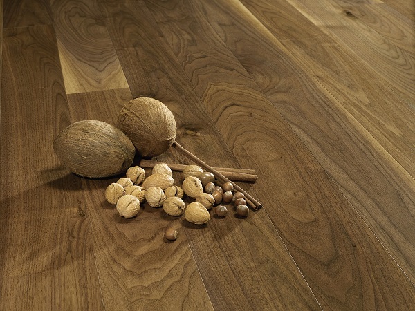

Инженерная доска. Сорт НАТУР. Ширина 140 мм. Покрытие - масло/воск. стоимость 2700 за кв.м.
