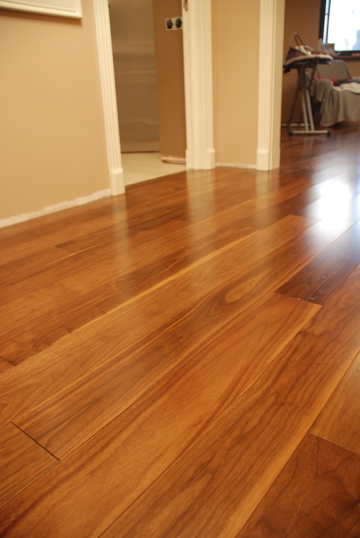

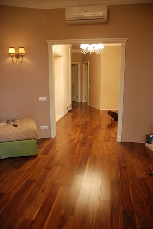

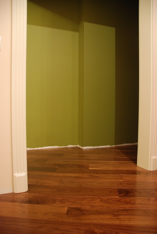

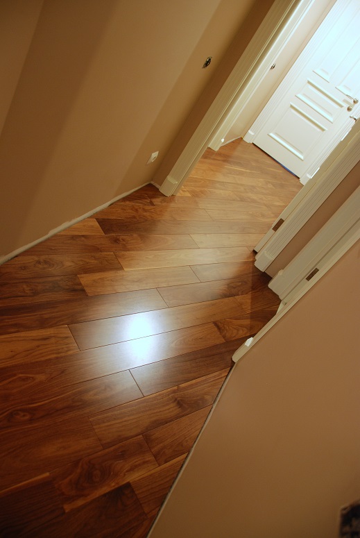

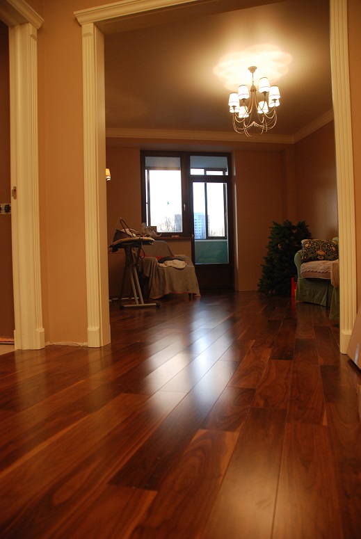

Фото с последнего объекта. Инженерная доска. Сорт НАТУР. ширина 130 мм. толщина 20 мм. длина до 1500 мм. Под лаком полумат. ОРЕХ АМЕРИКАНСКИЙ стоимость доски - 3500 руб. за кв.м. укладка на фанеру. стоимость укладки "под ключ" около 2200 Трехслойная доска, где два нижних слоя из дуба, а верхний 6,5 мм - орех.
