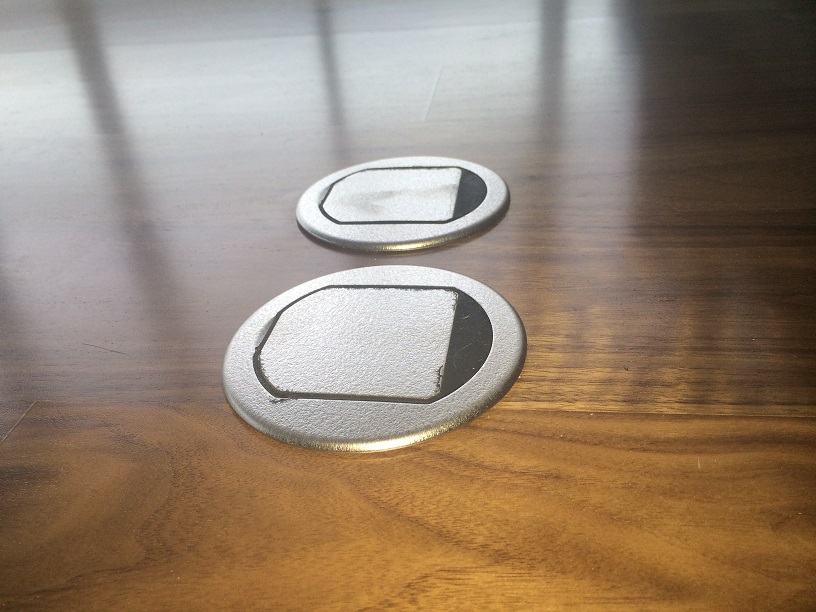

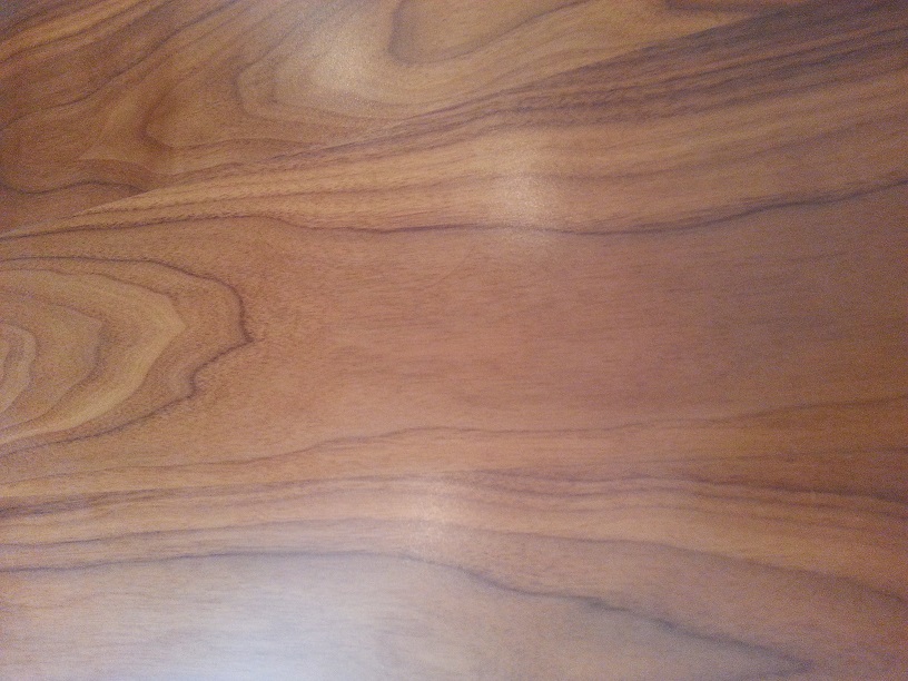

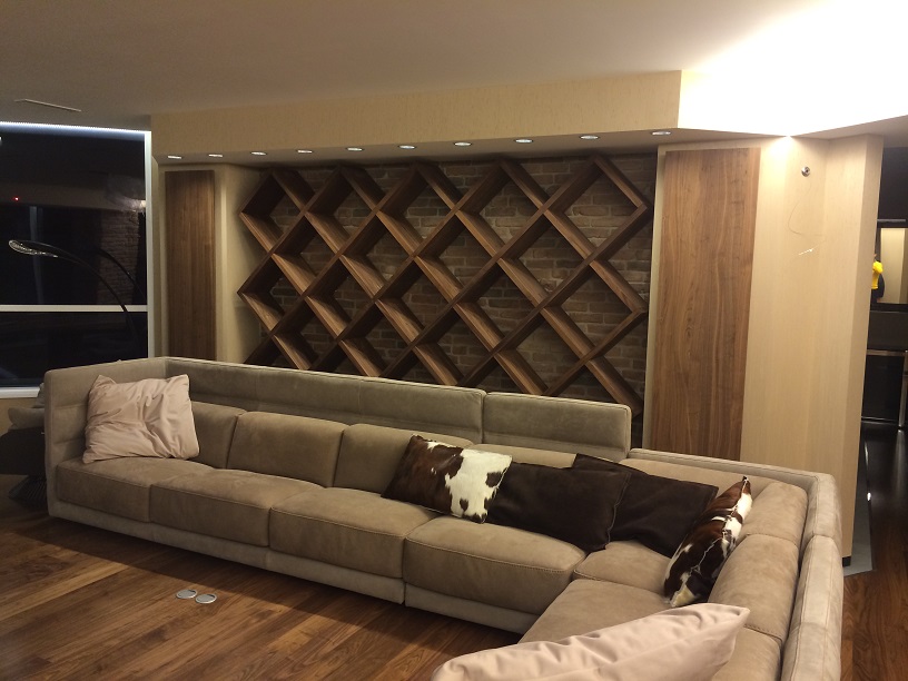

Инженерная трехслойная доска Kahrs Орех Атланта Толщина - 15мм. Размер 130*1800мм, 1-полосник, без фаски. Рабочий слой - 3,5мм. Сатиновый лак. Укладка плавающим способом. Пол заставлен мебелью и коврами, поэтому фотографии такие.

vago083050 написал : Пол заставлен мебелью и коврами, поэтому фотографии такие.
Плитку на стене (фото №2) с сидящим на пеньке Бараком Обамой специально отбили/обкололи??? :a

Prok12 Это обои:)
