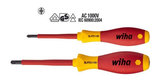

В магазине wiha-shop сейчас по акции продают во этот набор.
Там две отвёртки в наборе SoftFinish electric Xeno (шлиц/Pozidriv), сам на них смотрю-облизываюсь... Но продают только в розничном магазине, а я боюсь, когда соберусь в Москву акция уже закончится. Если кто из москвичей надумает туда съездить - постучитесь в личку, если не сложно.

handy'ro'man написал : Там две отвёртки в наборе SoftFinish electric Xeno (шлиц/Pozidriv),
Ребят зря на них облизываетесь . У меня с такими жалами давно и в работе они так себе , нет в них особой ухватистости винтов. При окончательной протяжке контактов лучше всего простой, плоский, правильно подобранный - шлиц ! :yu

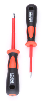

КВТ. К оптовой цене прибавьте 18% НДС. Вполне недорогой и удобный набор. http://techelectro.ru/prod/instrument/vdetools/nio5502
