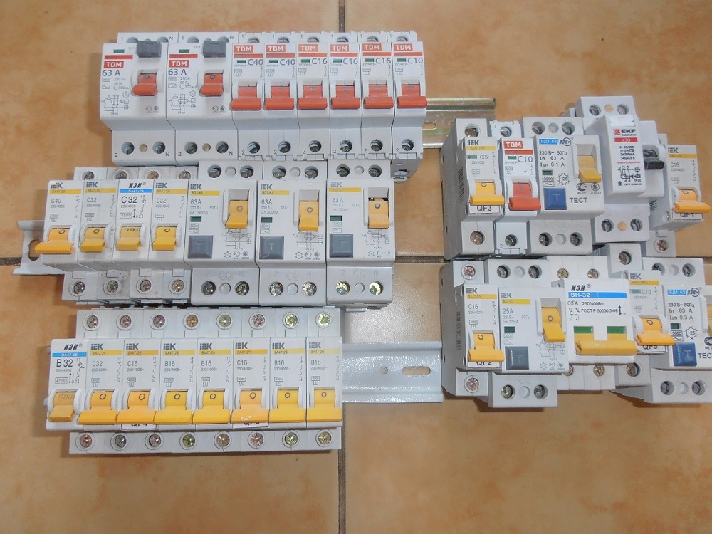

Подскажу :) Мороз, холод и свет коридора - под одно УЗО. Мороз и холод - под один автомат. Духовке не нужно персональное УЗО Оставить по 2 УЗО на каждой фазе На варочную 3P автомат Второй рубильник заменить на 3P И легко запихнуть в щиток 72м :)

luzgin написал : везет (сколько м домик?) у меня пока 36 модулей(и то с трудом -особо экономным людям для которых УЗО ИЕК дорого:скрепя сердцем собираю и монтирую щит бесплатно с условием установки необходимой защиты(т.е практически за свои деньги:() за большее люди платить не хотят
Печально слышать о таком :(........тут у меня завалялось немного ненужного(обычно такое выкидываем :o)но Вашим клиентам оно похоже в кайф :)если интересно могу подарить.

PILOT 70 написал : если интересно могу подарить
спасиб конечно но не до такой степени мы и бедные;) опять же эти случаи еденичные

PILOT 70 написал : обычно такое выкидываем
Ну и зря :) Половину из показанного вполне можно использовать

luzgin написал : спасиб конечно но не до такой степени мы и бедные
Не хотел обидеть ......просто валяються уже пару лет ,выкидывать как то рука (электрик же)не поднимаеться :)думал отдать хорошему человеку.

ksiman написал : Подскажу :)
Я заложил 4-х полюсный - это плохо? УЗО с варочной панели убрать?
Если да! то почему? Т.К. Я с этим в корне не согласен.

mrglomer написал : предложите свой вариант.
Лови.

mrglomer написал : Я заложил 4-х полюсный - это плохо?
Что значит заложил? Купил? Установил?
mrglomer написал : УЗО с варочной панели убрать?
Оставьте.
Это как хотите
Лишняя коммутация ноля в трёхфазной сети ни к чему

ksiman написал : Мороз, холод и свет коридора - под одно УЗО. Мороз и холод - под один автомат.
А можно поинтересоваться логикой такого решения?
