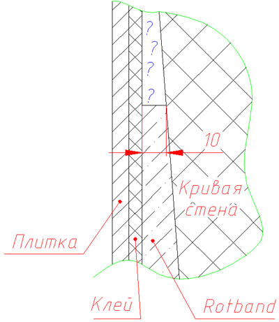

Спасибо за подробный ответ! Вот еще вопросы:
  1. как мне вывести объем, помеченный на приложенной картинке знаками вопроса? Клеем плиточным? (в инструкции по Ротбанду написано, что минимальный его слой под плитку - 10 мм, да и у других штукатурок оговорен минимальный слой под плитку).
  2. как я понял, вариант со штукатуркой - для тех кто хочет сделать качественно, с гипсокартоном - быстро?

Marat написал : 2 michael( S.-Pb)
Плиточным клеем-нет. Он не предназначен для этого, потом может плитка отлетать. Скорее всего можно сделать поменьше слой гипсовой штукатурки если пройти упрочняющей грунтовкой глубокого проникновения. В конце концов только ротбандом варианты не исчерпываются- есть
"Штукатурка цементная для обрызга адгезионная КНАУФ-ВП 332
Сухая смесь для обрызга любой поверхности перед нанесением цементных штукатурок ЛУП 222, Зокельпутц УП 310, Унтерпутц УП 210."
Думаю она должна ложится на монолитный бетон.
А после нее штукатурить чем-то менее дорогим и менее привередливым чем ротбанд( хотя бы сделать большие уходы, если не уверены в своих силах, а уже потом небольшим слоем- ротбандом всю поверхность.)
Marat написал :
  1. как я понял, вариант со штукатуркой - для тех кто хочет сделать качественно, с гипсокартоном - быстро?
Поверхность будет одинаково ровной если штукатурить или делать гипроком- просто гипрок "гудит". Ну и гипроком чуть быстрее.

не стал-бы всё штукатурить, вывел-бы только углы. Со стенами примыкание по гладкой линии.

Нее, тогда плитку класть придется на чашеобразную стену - некрасиво, да для первого опыта кладки плиты сложновато.

Если положите плитку (цементным клеем) на ТОЛСТЫЙ слой ротбанда, у Вас гарантированно:
    1. Плитки отвалятся, либо
    1. Плитка потрескается из-за разности к-тов расширения смесей. Уже проходили.

сколько всего плиток надо положить ?, может "запустить" пару рядов с обработанными краями (трапеции) ?.

Насколько толстый слой?
2 =vadim= Ванную и туалет выложить ~30 м2, из них 15 м2 на кривые стены. А края обрабатывать под трапецию я тоже сначала хотел - но, у родителей так плитка приклеена - смотрится ужасно.

Я, конечно, все делала не по правилам. Но все поверхности выравнивала плиточным клеем(самым дешевым -Боларсом). Мне им было легче, чем раствором для штукатурки. Пока еще нигде ничего не треснуло и не отвалилось.

to Marat: Больше 1-2 сантиметров.
to Nadejda: Поддерживаю - самый оптимальный вариант за небольшие деньги
