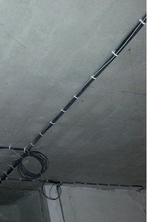

Alex2507
Alex2507
Регистрация: 15.07.2013
Сочи
Сообщений: 1697
11.06.2014 в 20:57:44
не шик конечно, но разве это
volchenok написал : перекрученный и кое как закрепленный кабель

Johnny
Johnny
Регистрация: 25.11.2011
Хабаровск
Сообщений: 5639
11.06.2014 в 21:47:25
Вот у el-fi.net выходит шикарно и без гофры :) правда, отверстий монтажных - куча.
Alex2507
Alex2507
Сочи
Сообщений: 1697
11.06.2014 в 21:52:25
masol666 написал : со слаботочкой вместе????
да. не вижу препятствий при прокладке внутри квартиры. расскАжите чем чревато?
