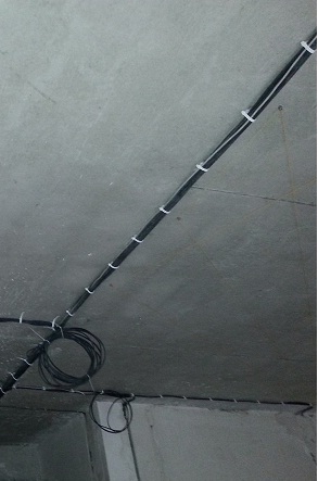

veb0055 написал : Необходима ли гофрированная труба из ПВХ при прокладывании кабеля ВВГ-нг-ls 3х1,5 на освещение по потолку (потолок - бетонная плита, кабель крепиться будет к ней, сантиметров через 5 ниже пойдет подвесной потолок из гипсокартона) ?
Гофра не нужна. Советую посмотреть в сторону проволочных лотков (если конечно речь не идет об 1-2 кабелях)

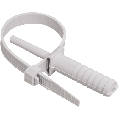

STAS_V написал : Цена 45 хомутов,необходимых для прокладки 1 метра пучка в 15 кабелей вполне соизмерима
простите... но тля куда вы 45шт!!! на метр пихать будете вот таких изделий с монтажным отверстием в 10мм!?!?!?
это если так набурить штроба получится! вы фото-то видели?
где их там 45 на метр!? а про лотки и я только за! удобно и эстетично, но там где в них реально смысл есть...

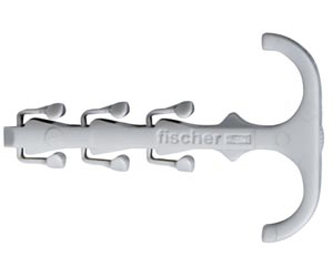

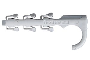

STAS_V написал : Цена лотка от DKS 100x30 порядка 150руб/м. Цена 45 хомутов,необходимых для прокладки 1 метра пучка в 15 кабелей вполне соизмерима, а если учесть скорость работы и отсутствие необходимости дырявить потолок, то экономия достаточно сомнительная:)
, а в нем речь идет о хомутах дюбельных! И я очень плохо себе представляю дюбель хомут стоимостью 3р\шт. есть такие или такие да они стоят по 4р\шт, но это Фишер. Мы же, читать "я", говорим о бюджетных изделиях.

http://www.electro-mpo.ru/card30478.html - 0,85 руб./шт. даже в Электромонтаже
