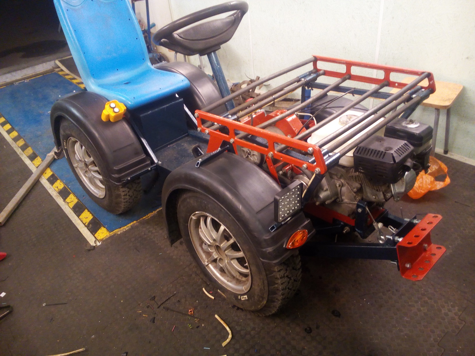

Сделал очередной минитрактор. Теперь на базе мотоблока Фаворит. Движок 6.5 л. Редуктор шестеренчатый. Полный привод. Управление передним и задним подвесом электрическое. Земли нет, решил продать, кому надо пишите, отдам комплектом. Схема, устройство, принцип действия и конструкция аналогичная Кабану.

Для работы активной фрезы сделал ходоуменьшитель. Если раньше на Кабане я делал редуктор в колесе (циклоидная передача), то теперь редуктор 1:8 вместился в ведомом шкиве и для того, чтобы замедлить ход, необходимо прикрутить стопорную скобу и все.
