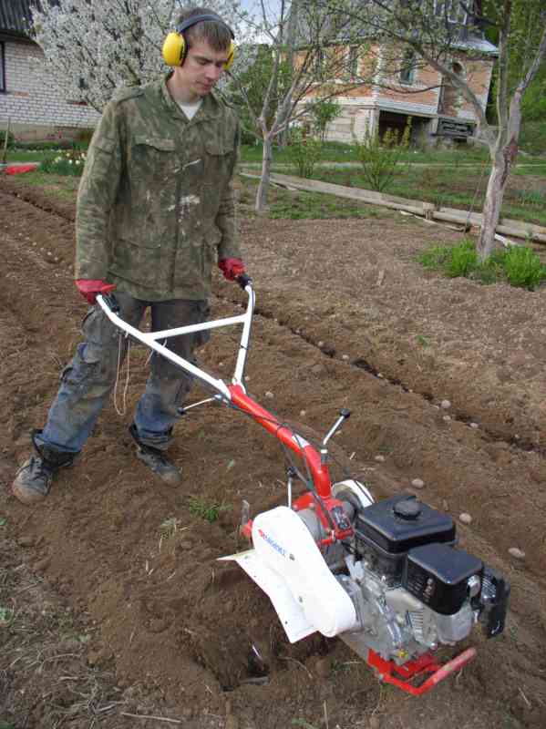

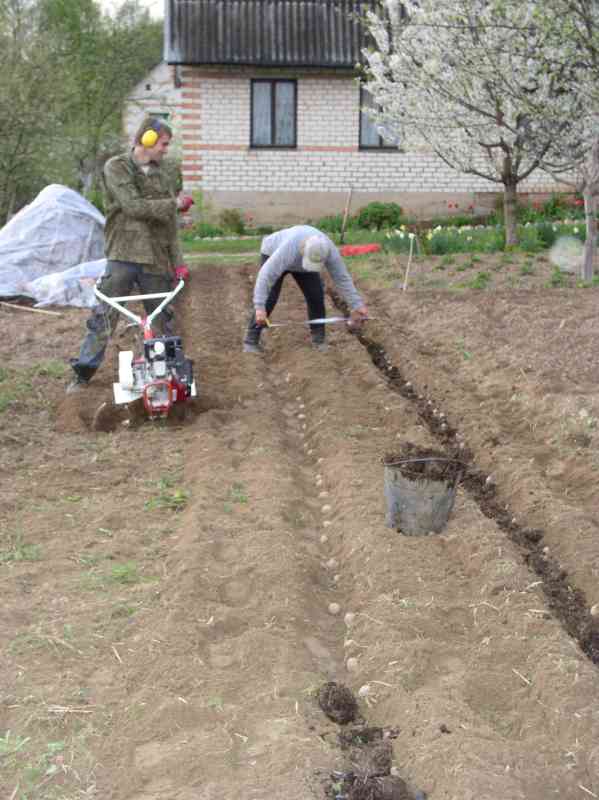

Первое окучивание сделал двухрядным ушастым окучником на высоких ГЗ, замечательно!
Второе окучивание выполнял на малых ГЗ собственного приготовления; как и писали, МБ пытается завалиться на сторону, когда едешь между грядками на узком ходу. Окучник – ушастый одинарный.
С окучиванием №2 запоздал на недельку, пришлось лазить по зарослям, фото.
Чтобы не повреждать ботву, пробираться раздвигая ее, приделал ограждения для вращающихся элементов МБ, переднее крепление – вместо ножки откидной, заднее – во втулку ступицы.
Картофель был удачно выкопан и распределен среди заинтересованных.
