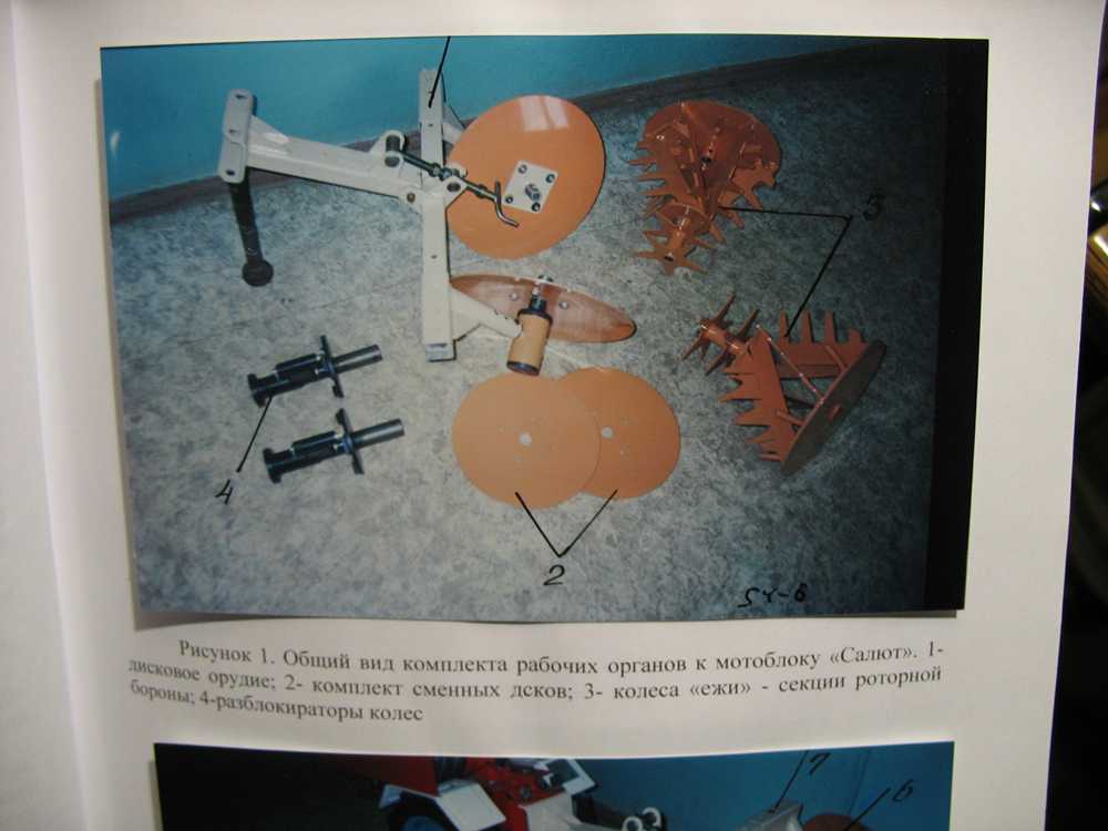

Вот такой комплек орудий для картофелевводов рекомендует кафедара механизации Академии им. Горячкина.

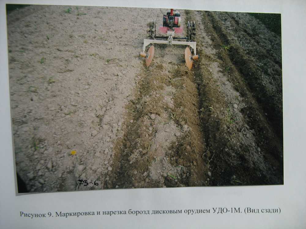

Посадка картофеля

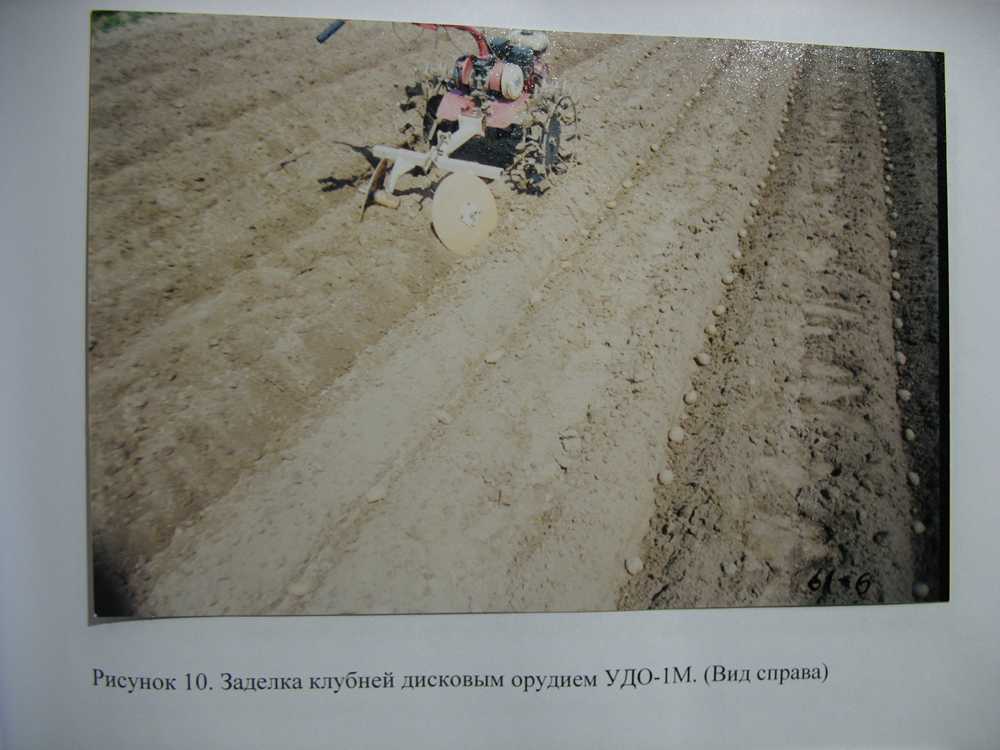

Посадка картошки орудием
