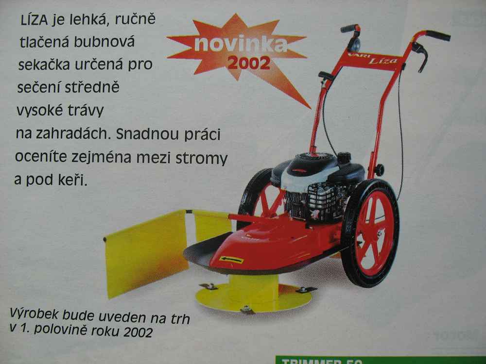

надо приделать ножи от стандартной роторной косилки от МТЗ-80, чтобы они качались и убирались внутрь при встрече с припятствием Еще бы узнать где купить эти самые ножи,
я думал убрать боковую защиту справа, а ползуны оставить и пробовать на родных ножах. в выходные испорчу эту "цацу" буду экспериментировать.
вопрос еще в том, что переднюю часть защитного кожуха тоже прийдется обрезать, т.к он сильно пригибает высокую траву. Спасибо за совет, жду других рекомендаций

Еще раз про косилку Терминатор. Из нее можно сделать похожую штуковину (делать надо по моему именно так), причем блин надо установить выпуклостью вниз, это повышает безопасность работы (см. картинку). Скорость вращения блина ~ 1800...2000 оборотов в минуту, ножи можно сделать из ножей терминатора, чтоб добро не пропадало Смею утверждать по опыту работы, что все конструкторы идиоты, над ними идиоты начальники, и идиоты продавцы-маркетологи, особенно много идиотов оптовиков в Москве на Белой даче:mad: .
