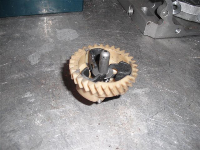

Tomkol написал : Вы ничего не путаете? Может какая-то тяга центробежного регулятора опережения зажигания? В магнето?
В двигателе типа HONDA GX200 (внутри) установлен центробежный реулятор оборотов двигателя (компенсатор нагрузки, если хотите). То есть при изменении нагрузки обороты двигателя не плавают, а остаются постоянными. Представляет собой механизм из шестерни, грузиков, толкателя, штока и наружу двигателя выходит тягой, и дальше пружинка на управление карбюратором. Так что все правильно. И настроен этот механизм по-разному для разных условий работы двигателя (в составе мотопомпы, или генератора, или же мотоблока). Если интересно, фото могу выложить.

52dim написал : Если интересно, фото могу выложить.
Конечно давайте! Что-то на своем я такого не видел. :o

52dim
52dim
Регистрация: 31.05.2009
Харьков
Сообщений: 1768
26.11.2010 в 20:07:22
Tomkol
Tomkol
Регистрация: 06.01.2010
Прага
Сообщений: 9858
26.11.2010 в 22:53:48
Ну всё, беру свои слова назад. На днях посмотрю на своем м\б есть ли такая штука.

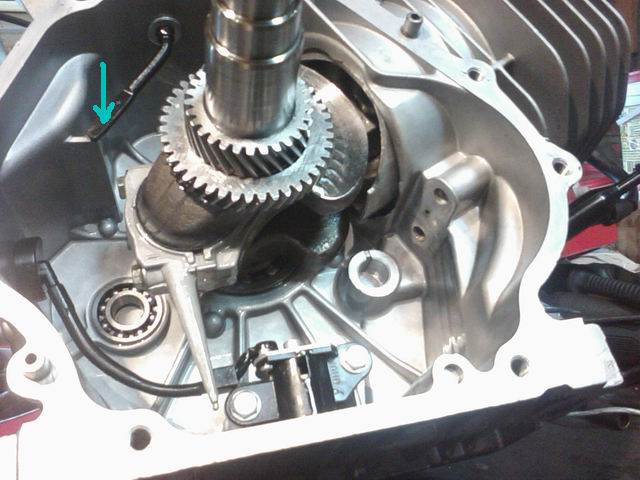

52dim
52dim
Харьков
Сообщений: 1768
26.11.2010 в 23:56:31
Обычно тяга из двигателя выходит вверх, под бензобаком. На тягу прикручивается коромысло, соединенное пружиной с карбюратором.

27.11.2010 в 07:09:18
Хочу посмотреть, не видел ни разу.
