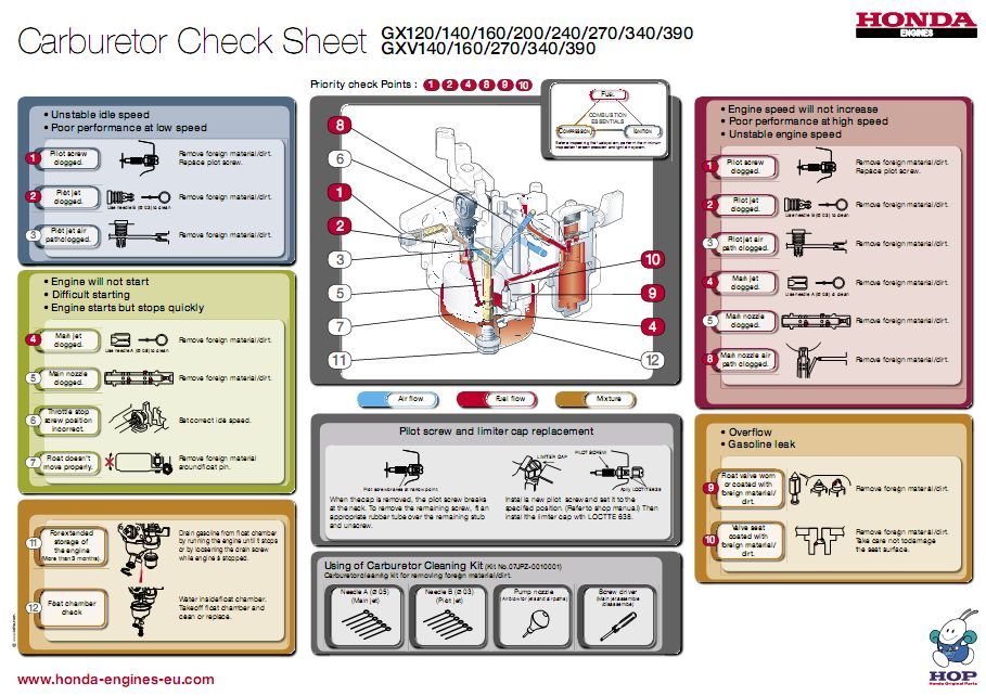

valerich написал : Но на Хонде нет ни кнопки подкачки, ни краника... И отстойник карба не достать. (если он там есть, так пока и не понял)
Так у меня ж китайско-хондовский двигатель. Внизу карбюратора круглый бачёк - один болтик в нем наискось сбоку, а второй по центру снизу.

Tomkol написал : Внизу карбюратора круглый бачёк
Ну типа такого же. Насколько понимаю это топливный насос. С него три шланга. Видимо один вход, другой выход и третий вакуум от куда то управляет им.

valerich написал : Насколько понимаю это топливный насос.
Никак нет. Это поплавочная камера в симбиозе с отстойником. Открутите нижний болтик и увидите. Зачем вообще насос тут нужен, если бензобак выше двигателя? Бензин поступает самотёком. Вот такой карбюратор:

Tomkol написал : Никак нет. Это поплавочная камера в симбиозе с отстойником. Открутите нижний болтик и увидите. Зачем вообще насос тут нужен, если бензобак выше двигателя? Бензин поступает самотёком.
Спасибо за разъяснения. Буду знать. Потому как у меня даже деталировка моего движка есть, только на английском. А я ничего не понимаю. Спасибо за разъяснения. Речь была о круглой фиговине пластиковой, по ходу слева, за ремнями. Близко к баку. с 3-мя шлангами. Тут я не вижу её.
