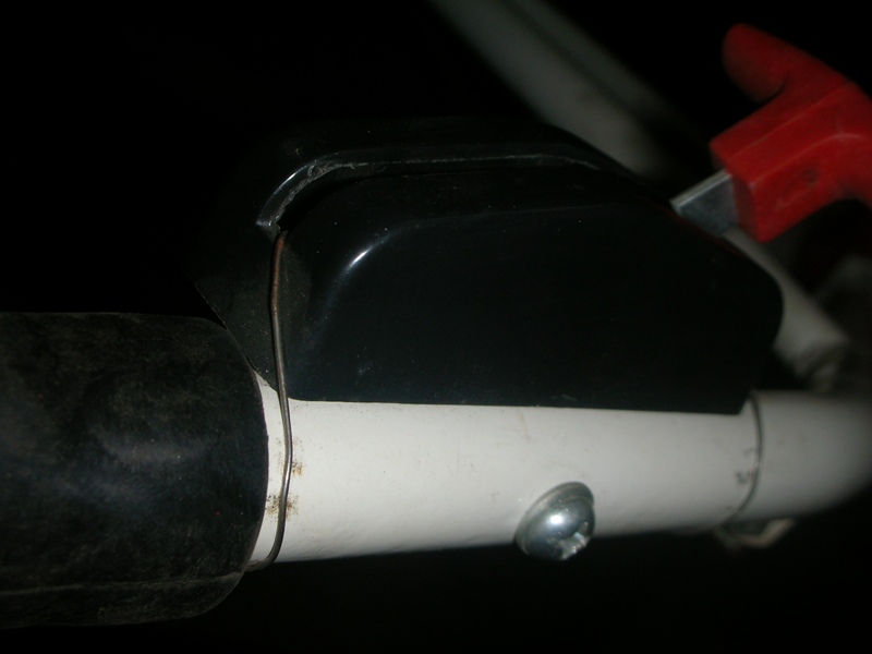

У меня тут сегодня неприятность такая приключилась. Фрезами обрабатывал огород и тюковая нитка, которую как не убирай, всё равно попадается в земле, намоталась на вал редуктора и даванула сальник внутрь редукторв миллиметров на 7 ! Почему на внутренних концах труб не предусмотрены защитные шайбы блин ! С ними, конечно тоже есть вероятность накручивания проволоки и проч на вал, но, всё таки...! Не знаю сейчас вот что и делать. Ведь за сальником подшипник ! Может и он внутрь сместился ?! Там разбирать весь редуктор надо, что бы всё на место вернуть ! Может ничего ? Масло не течёт, вал пока не болтается.
