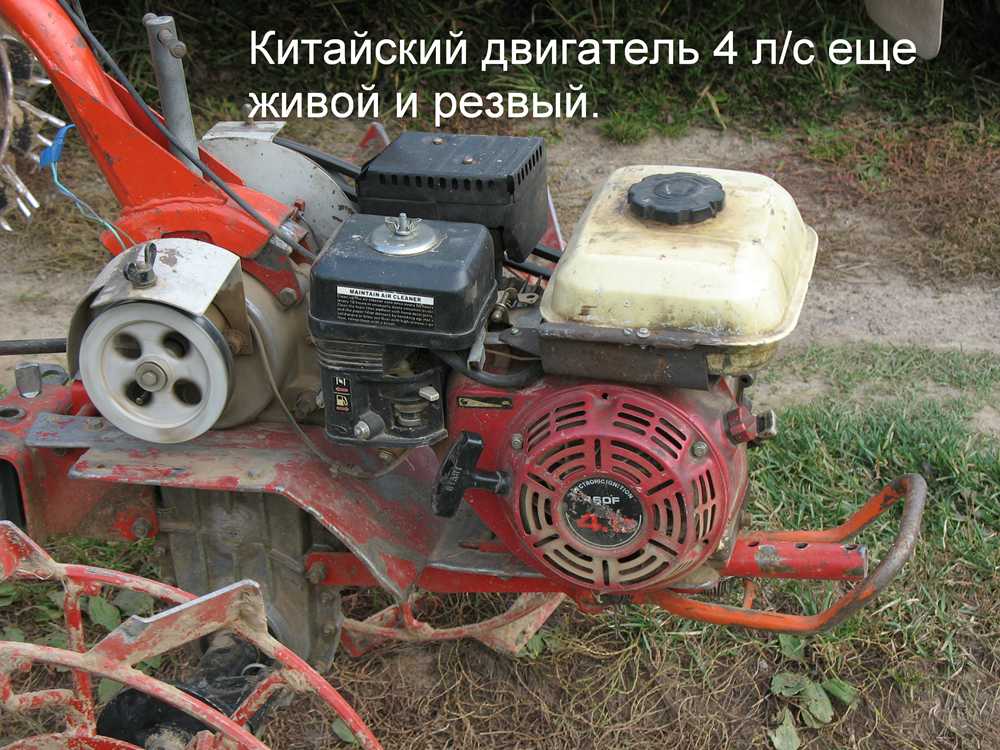

Еще одна 2 фоты
valerich
valerich
Регистрация: 22.04.2008
Сообщений: 10107
14.05.2011 в 01:16:53
Tomkol написал : фотка крепления для навески груза к морде мотоблока
WOW! написал : Еще одна 2 фоты
И ни одна не хорошая. Что трубу вперёд понятно. Насколько понял на крепление двигателя?

valerich написал : И ни одна не хорошая. Что трубу вперёд понятно. Насколько понял на крепление двигателя?
Не на, а под крепление. А что нехорошего?

Tomkol написал : что нехорошего?
Крепление двигателя снизу болтами. Откуда шпильки взялись и в чём держатся? Или я не очень помню? Но насколько помню при сдвиге двигателя ослаблял болты снизу.

valerich написал : Откуда шпильки взялись и в чём держатся? Или я не очень помню? Но насколько помню при сдвиге двигателя ослаблял болты снизу.
Просто болт сверху продет - сначала через двигатель, потом через площадку, а потом через основание штыря. Разницы в принципе никакой - болт сверху, а гайка снизу. или болт снизу, а гайка сверху? Пингвин - гвинпин. Что совой об пень, что пнём об сову.

Tomkol написал : Просто болт сверху продет - сначала через двигатель, потом через площадку, а потом через основание штыря. Разницы в принципе никакой - болт сверху, а гайка снизу. или болт снизу, а гайка сверху? Пингвин - гвинпин. Что совой об пень, что пнём об сову.
:) Ну может быть. Мотоблок не под боком стоит. Только про " Через двигатель" чего то не понял.

valerich написал : Разницы в принципе никакой - болт сверху, а гайка снизу. или болт снизу, а гайка сверху?
Вообще-то разница существеннная, если гайка открутится.

valerich написал : Только про " Через двигатель" чего то не понял.
Ну через фланец двигателя.
biv написал : Вообще-то разница существеннная, если гайка открутится.
А, ну да, ну да - если гайка снизу, то потеряется только гайка, а если болт снизу, то потеряются и гайка и болт. Значит на фотке как раз более экономичный вариант.

Tomkol написал : А, ну да, ну да - если гайка снизу, то потеряется только гайка, а если болт снизу, то потеряются и гайка и болт. Значит на фотке как раз более экономичный вариант.
Я не о том. Зависит, конечно от конструкции, бывает гайка открутилась - ну и что-то ослабло, начало болтаться, можно заметить и подтянуть вовремя; а болт выпадет - может так крутануть чего-нибудь (это опаснее)

biv написал : болт выпадет - может так крутануть чего-нибудь
Ну, в данном случае ничего страшного не произойдёт. Если болты крепления двигателя ослабнут или какой-то из них выпадет, то просто ослабнет натяжение ремня и МБ перестанет двигаться. А кстати: почему тогда автомобильные колёса болтами прикручиваются?
Оба штыря прикручены к раме, как у МБ-1(2) или крота
