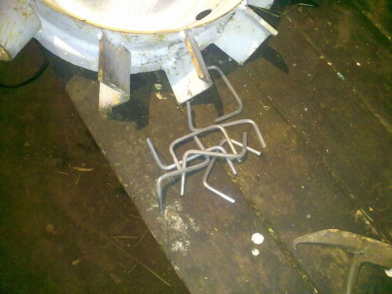

Приварите кусок железа к сцепке с верху ,чтобы было примерно так и может еще однорядный окучник потянет на узком ходу
,окучиваю на этой сцепке. Два болта на сцепке они же ограничители угла поворота чтобы при маневрах дышло не упиралось в колесо так же ограничен наклон прорезями в трубе косынки ограничивают угол наклона +/- 15*.Осевой люфт тоже есть ,на осевой люфт забил Х ,но вот чтобы не изнашивать скобу мотоблока сделать приципную скобу,надо то кусок швелера 100 .

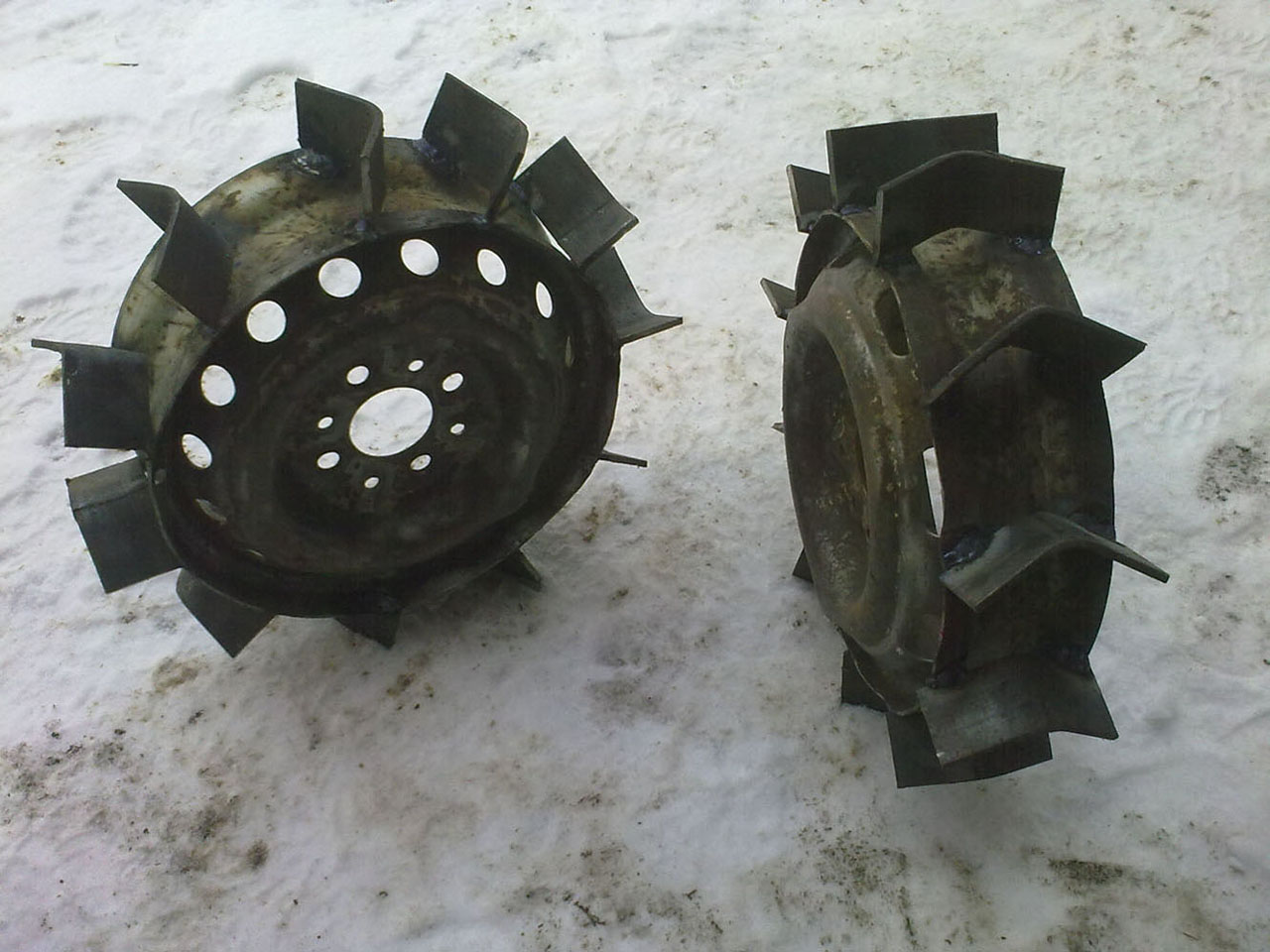

Огромное спасибо, Уважаемые Riba4ok1,Tomkol,svs. Все предельно ясно, есть над чем работать. Предлагают ставить такие колеса на окучивание, копку и т.д. Чугунные, очень тяжелые. Неповредят ли они подшипники валов редуктора, может можно обойтись обычными гз. Хотя у нас один на Неве уже много лет работает на таких колесах. За фотку извините, тяжелые вытаскивать, ну я думаю понятно. Как думаете?

Valentin1419 написал : Чугунные, очень тяжелые. Неповредят ли они подшипники валов редуктора
Ну так на обычные колеса все-равно грузы вешать приходится. В итоге получается тот же вес. На фотке моей копалки видно, какие я колесики сделал. Специально не старался их облегчать. Каждое колесо получилось килограммов 30 весом.

Да, на здоровье, Валентин:). Судя по не очень информативному фото то это колеса сделаные из колес кольчасто-шпоровых катков. Хорошие ГЗ на сухую землю. Опасения насчет подшипников напрасны т.к. они с фрезой, а тем более с прицепом, получают намного большие нагрузки. Крылья Вам снимать не придется, лучше добавите немного вставкой на ступичках. Даже сняв крылья Вы немного выиграете из-за прицепного и двигателя. Кроме широких на 160, я делаю сейчас и узкие ГЗ для окучивания, прополки и т.п. Так что пригодятся Вам и те и другие со временем. Тем более что они разные не только по ширине но и по диаметру эти больше, значит скорость заметно возрастет.
