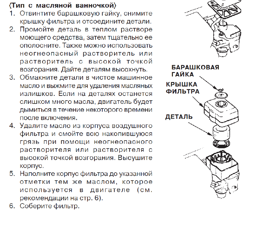

Tomkol написал : Стирали в чем? Я в бензине. Губку нужно пропитать маслом и хорошо отжать.
Стирал в теплой воде с порошком.Отстирался хорошо стал как новый.

В.Н.Я. написал : Сегодня постирал губку на воздушном филтре.Нужно пропитывать губку маслом или не обезательно? Посоветуйте...
у субару три вида воздушных фильтров, согласно инструкции по эксплуатации руководствуйтесь

В.Н.Я. написал : Нужно пропитывать губку маслом или не обезательно?
А что написано в инструкции?

07.05.2012 в 21:49:26
Отрывок из инструкции

Частник написал : А что написано в инструкции?
В моей инструкции к Фавориту написано, налить масло в емкость масляного фильтра по уровню, пропитать маслом паралон и хорошо отжать, установить паралон в фильтр и закрыть.

Fllint43 написал : налить масло в емкость масляного фильтра по уровню
а фильтр сухой установлен или масляный?

Частник Естественно масляный, и насколько я понял, то реч шла именно о маслянном фильтре.

Fllint43 написал : и насколько я понял, то реч шла именно о маслянном фильтре.
у двс субару три вида #431 7 ,а у пользователя В.Н.Я., только догадываемся какой

Andrej Eirig Фильтр у меня сухой .Постирал только губку.На форуме гдето было что надо маслом пропитывать губку а у меня она была совсем сухая.Но грязная.
