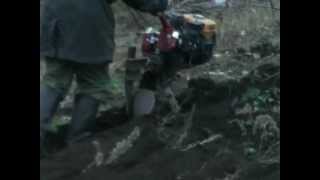

Всем здравствуйте. Весной прошлого года стал владельцем китайского клона Фаворит- Вейма 1050. дополнительно была куплена сцепка и плужок. Брал для ускорения работ на даче. 150 км. от Харькова, хозяйством заправляет теща, ну а возраст уже не тот. Приезжаеш 1-2 раза в месяц а надо успеть все...... Вот и решил взять, чтоб на рыбалку еще время оставалось. Огород 30 соток был после вспашки не совсем трезвого тракториста и больше похож на танковый полигон. Ну ничего с фрезами сделал как яичко. Т.к. времени мало (субота-воскресенье) начал галопом делать навесное. Лет пять назад делал ручную мотыгу на дисках http://www.mastercity.ru/attachment.php?attachmentid=571123&d=1420573128 вот и решил приобщить ее к мб. при посадке о окучиванию картошки. Им же нарезал борозды. Загорнуть сразу не получилось, на дутиках швыряло в стороны как выход из положения развернул мб и заворачивал на задней , очень даже хорошо. Остро встал вопрос о ГЗ и утяжелителях. В первую очередь ГЗ на 70 для окучивания картохи. Взял сварку, железко кое-какие были кое-что прикупил и вперед за результатом. В общем успел ко второму окучиванию, первое делал на дутиках, а потом ботва высокая стала. Утяжилители по 12 кг. плюс 12 на раму с дисками. Получается отлично, только разворот большой, задумался над разблокираторами, есть идеи уже в работе. Далее подолжу.
Аватар пользователя
Фуга
Регистрация: 20.09.2013
Харьков
Сообщений: 48
01.03.2015 в 13:58:11
В общем продолжаю. Далее были изготовлены ГЗ на 34 для работы в междурядях и пропольники - плоскорезы.
Так время подошло к уборке урожая, к этому времени успел сделать удлиннители полулсей для работы под ГЗ 54 и сами ГЗ 54, а также картофелекопатель. Вот что получилось. Жена была в восторге от такой уборки, сразу скажу что при осеннем культивировании процент невыбранной картошки составил менее 3%. Ну вот пока такие у меня успехи, сейчас делаю телегу к мотоблоку из того что есть в нвличии (досталась по случаю списаная тележка "сани" Задумка такая : самосвал, изменяемый центр тяжести, ручник- башмак, ленточный тормоз на ступицы, регулируемая и подрессореная седушка и т.д. Хотя я думаю это для другой ветки. В общем готовность тележки 30%, тет времени, а тут еще ворота на дачу делать, посевная и ..... Может быть кому будет интересно.

Спасибо за обозрение. Жаль что не все фотки открываются, но Вы много работы сделали. У меня малые ГЗ как-то без надобности, да и обычные я использовал только с ушастиком и дельфом но и то после переобувания в 13" резину потребность практически отпала. И уширять колею(у меня картошка, арахис, помидоры на 60 см) тоже не понадобилось.Дополнительные грузы я не использую(кроме для балансировки) и никакой потребности не испытывал пока. Так же свободно окучиваю картошку любой высоты даже на 8" резине. Для тех кто будет строить себе культиватор, то обращайте внимание на принципы работы и культа и самих лап на взрослых культах. Такой культ как на фото может быть использован только как рыхлитель междурядий при условии пропуска рядка между колес. По "дельфину" кажется что есть смысл вынести стойку ближе к носку копалки потому что такой вылет как на фото может придавать неустойчивость, будет сильнее сталкивать с рядка, и удерживать МБ может требовать доп. усилий. Так же центральная тяга работает на сжатие и есть явное и большое несоответствие в размере нижнего и верхнего "плеча" и при попадании на корягу или камень можно легко согнуть талреп. Переделать или снизу на растяжение и пониже, либо сверху добавить стойку. Второе фото это сосед утюжил на МК Форте на 35 см ГЗ.

Спасибо за совет по "дельфину" сам подумывал о переносе ближе к носку для придания большей жесткости, дабы не рыскал при работе. А грузы иногда приходится использовать т.к. огород имеет наклон "вперед" и "вправо". На видео я заметил у Вас кукурузу. Подскажите, корни после уборки выбиваете фрезами или как? В прошлом году посадил 6 соток. после уборки скосил. При попытке вспахать плужком не получилось, погнул винт на сцепке да и МБ уводило в сторону когда цеплял корень. Пришлось проходить фрезами, жена шла сзади в ведро собирала корни.
