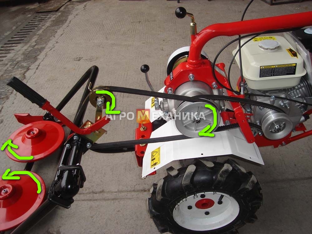

danilov написал : покажи на картинке в чем я не прав
Вот, как художник - художнику, изобразил, что будет, если данную спарку (Фаворит + салютовская косилка) включить реально в работу
Я этот вариант как раз первым делом попробовал.
А реально фаворитовская косилка - вот она (сравните её редуктор с редуктором той, который на выложенной вами фотке)
Veps25 написал : но разве не Вы писали, что такая косилка имеет недостаток, как то, что она работает только при движении мотоблока, и диски не разгоняются, если мотоблок не проехал по скошенному пару метров.
Это я действительно писал. Но это уже второй в совокупности фактор, сподвигший меня на переделку салютовской косилки для установки впереди мотоблока Фаворит. Кстати, но том ролике, который Николаевич выложил, и к Салюту уже стали спереди косилку ставить. Видимо прочитали мои, высказанные по поводу места установки косилки, недовольства ;)

Tomkol написал : А реально фаворитовская косилка - вот она (сравните её редуктор с редуктором той, который на выложенной вами фотке)
Сравнил вид корпуса редуктора, и скажу свое мнение сам вид корпуса ни о чем не говорит, важны в редукторе не внешний его вид а передаточное его число, ну и меняет ли редуктор направление вращения. Давай сравним наши МБ у тебя Фаворит у меня САЛЮТ Чем они отлтчаються друг о друга? Та конструктивно ничем совеершенно два одинаковых МБ То что развернуты движки конструктивно ничего не меняет Как ни крути основа наших МБ это редуктор интегрированый с КПП, они абсолютно одинаковые один в один, и направление вращения первичного вала КПП в однк сторону, если смотреть с правой стороны то по часовой стрелке что у тебя что у меня, а иначе и не может быть при одинаковых редукторах По выложеному мной фотке ты утверждаешь что это лажа на фаворите будет крутить в другую сторону направильно а у меня станет правильно крутить И как такое может произойти если хоть на твоем хоть на моем вращение в одну и ту же сторону??? Вот в этом вся суть на наших МБ одна и таже роторка будет крутиться в одну и туже строну или в одном направлении так как ведущий шкив привода роторки вращается в одну и туже сторону что на твоем что на моем. Если у тебя на ФАВОРИТЕ вращение было неправильное значит и у меня на САЛЮТЕ тоже будет такое же неправильное. Отсюда вывод Что твоя роторка ни с салюта ни с фаворита и с какого то другого МБ Другого варианта я не вижу Если у тебя есть другой вариант то с радостью ознакомлюсь с ним

danilov написал : завтра с утра спецом заезжаю в магазин с линейкой штангелем
Та Вы поймите, что проблема расположения шкивов в разных плоскостях - это не проблема. Чикнуть пару раз болгаркой и приварить крепление на новое место - это фигня работы. А вот изменить вращение дисков - задача посложнее.

danilov написал : Если у тебя есть другой вариант то с радостью ознакомлюсь с ним
Вы сами почти ответили на свой вопрос:
danilov написал : ну и меняет ли редуктор направление вращения
Думаю, что именно так. Не зря ж корпуса редукторов так отличаются.

Tomkol написал : А вот изменить вращение дисков - задача посложнее.
Внимательно прочитай мой предыдущий пост.
Tomkol написал : Та Вы поймите, что проблема расположения шкивов в разных плоскостях - это не проблема. Чикнуть пару раз болгаркой и приварить крепление на новое место - это фигня работы.
Та очень прекрасно это понимаю потому и не веду про это речь. Но направление вращения ведущего вала роторки он же ведомый по отношению к двигателю и он же первичный вал КПП у нас абсолютно одинаковый ну хоть ты тресни а он одинаковый Вдумайся просто и присмотрись

Tomkol написал : Вы сами почти ответили на свой вопрос:
Не мил человек ты или не понимаешь все таки о чем я толкую или прикинулся)))) У нас одинаковое направление вращения и не могут быть разных редукторов с разным направлением вращения для САЛЮТА и ФАВОРИТА

Tomkol написал : Не зря ж корпуса редукторов так отличаются.
Вот, глядя на корпуса редукторов, прикинул, что там может отличаться по устройству. Чертежи, конечно, гуманитарные, но суть наверняка поймёте. Вот что в редукторе салютовской косилки (я его разбирал), который имеет скругленный корпус
А вот, что я предполагаю в редукторе фаворитовской косилки (судя по цилидрическому аппендиксу на углу корпуса - там дополнительный подшипник)
danilov написал : Не мил человек ты или не понимаешь все таки о чем я толкую или прикинулся))))
Я Вам еще раз говорю, что на практике всё это проверил. А пока руками реально не пощупал и не покрутил шкив косилки, тоже был уверен, как и Вы, что все такие вот роторные косилки одинаковые по устройству.

Есть "Косилка Заря для мотоблоков Салют и Фаворит", производство Китай, навешивается на заднюю сцепку, привод от ШОМ, кошение задним ходом, вполне возможно, что такая косилка подойдет к обоим мотоблокам без переделок. А есть "Косилка Заря для мотоблока Салют", навешивается на переднюю сцепку, привод от двигателя, кошение на передней (первой) передаче, направление вращения шкива другое​, Вот ее без переделки не поставишь.
Tomkol написал : что там может отличаться по устройству.
Вот здесь о переделке на Неву. Не совсем наш случай, но похоже.http://fermer.ru/forum/minitekhnika-i-selskokhozyaistvennaya-tekhnika-dlya-lichnogo-p-62?page=7#comment-1074069741

Veps25 написал : Есть "Косилка Заря для мотоблоков Салют и Фаворит", производство Китай, навешивается на заднюю сцепку, привод от ШОМ, кошение задним ходом, вполне возможно, что такая косилка подойдет к обоим мотоблокам без переделок. А есть "Косилка Заря для мотоблока Салют", навешивается на переднюю сцепку, привод от двигателя, кошение на передней (первой) передаче, направление вращения шкива другое​, Вот ее без переделки не поставишь.
Вот с этим я полностью согласен
Veps25 написал : направление вращения шкива другое
Так в этом случае и они то по разные стороны стоят у Фаворита справа а у САЛЮТА слева

danilov написал : у Фаворита справа а у САЛЮТА слева
Имеете в виду в случае передней навески? Для Салюта такая косилка есть, а для Фаворита, даже не знаю, специально не искал, но не попадалась на глаза.
