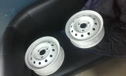

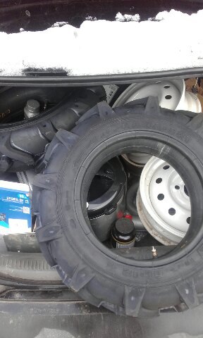

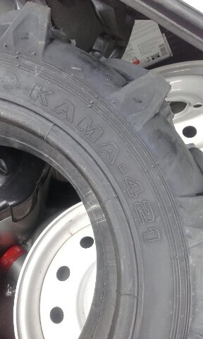

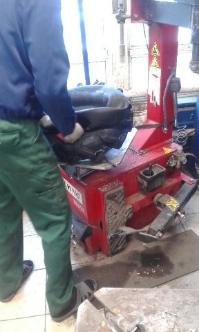

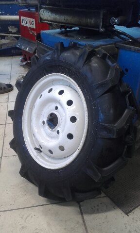

А у меня тут радость)) Приценялся к 13 резине-неадекватно всё как то и по наличию не везде и не всегда, в моей округе точно по нолям. Выбор пал на КАМА-421. Ценник в пределах 1400 за баллон по высоте благодаря "ёлке" на уровне обычной 13"- 570мм. Есть много где, например в Уфе. А у меня там камрад как раз есть сегодня выполнил мой наказ, на днях отправит. А поскольку разблокираторы всё равно собирался делать под колёсные оси нормальные, то 4 или 3 дыры под крепление колёс-нет разницы, даже проще. Отчёт в прямом эфире засылал))) Обули как безкамерную, (ниппеля в отверстия диска не полезли). Дунули 2,5 - не травит, а в случае чего "пипки" не свернёт, села плотняком.
