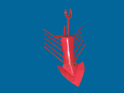

Во Всеволожске я видел вот такие плуги. и купил такой выкапыватель

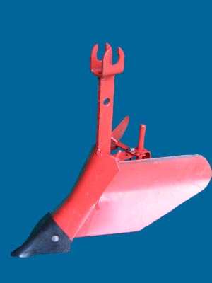

Да. И из выкапывателя минут за пять получается такой вот окучник

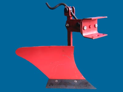

Плуг и окучник как на рисунках у valerich. У плуга настроек вообще никаких только угол через сцепку.
