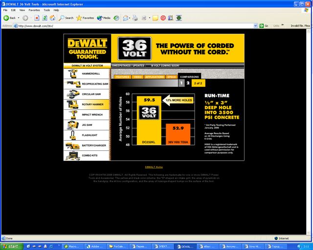

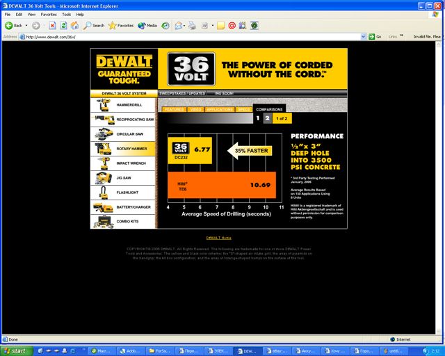

Скорее всего дело в ран тайме. Аналогию можно провести с Хилти ТЕ 6А(36в, 1.5j, 2.4Ач). Бъет слабее DW005(2.0j, 2.4Ач), хотя DeWalt на 24 вольта. Лично проверял на тест драйве с ребятами в представительстве от Хилти. Бурили черный гранит буром на 10мм. Скорость прохода примерно в 2 раза быстрее у Вольта. Но вот колличество отверстий это вопрос. Есть подозрение что Хилти даст больше. В выводах отталкиваюсь от данных самого Вольта, на их сайте. По диограмме видно что литий от Вольта на 36 В, обходит Хилти 36 В(не литий)всего лишь на 7 отверстий(хотя бурит быстрее, все таки 2.5j против 1.5j, и выжимает их из своих 2.2Ач). Из этого следует что 24 вольтовый DW005 резво возмет старт, но быстрее умрет. По аналогии с Хилти, вероятно у литиевого Вольта это компромис между мощностью и временем работы. Как и Хилти они, благодаря высокому напряжению DeWalt использует меньший ток, а также экономит ресурс аккумов на небольшой мощности ударного механизма. ИМХО
