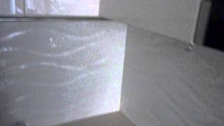

Начнем с простого. Подсветка. Она у меня делится на многоцветную декоративную (на фотографиях видно) и на белую подсветку столешницы. Обе подсветки подключены к одному контроллеру Fibaro RGBW. И интегрированы в систему автоматизации квартиры. Чуть позже настрою ночное минимальное включение синей декоративной подсветки и подсветки столешницы при появлении на кухне страждущих. Белая лента вклеена в алюминиевый профиль, который закреплен в выфрезерованном пазу верхних шкафов:
Включается она хитрым пасом рукой в нужном месте. Там стоит инфракрасный датчик, который реагирует на приближение к нему на расстояние около 20 см. Если руку в этом месте подержать - яркость будет меняться (на видео НЕ заснято). Вячеслав умудрился сделать под него посадочное место сразу в 2х верхних полках. В каждом из двух смежных сделана выборка. В нее помещен датчик. Датчик подключен через реле к контроллеру :) вот и вся хитрость :) Лента используется на светодиодах 5630. Она более эффективна по сравнению со старыми 5050 и 3528. На цвет подсветки не обращайте внимания - ну не выставил я баланс белого. Хороший приятный глазу свет.
Подсветка столешницы
Цветная декоративная подсветка на RGB ленте из 5050 светодиодов. Цвет выбирается с планшета. Фотоаппарат несколько неадекватно воспринимает в видеорежиме ее свечение - поэтому видео не будет. Просто горит, можно выбирать цвета, яркость. Также есть несколько спецэффектов, самый нужный из которых - плавная смена всех цветов. Симпатично. Спасибо за идею Вячеславу. Лена вклеена в профиль Schüco (это тот который алюминиевый в нижних шкафах). Фото не передает красоту.
