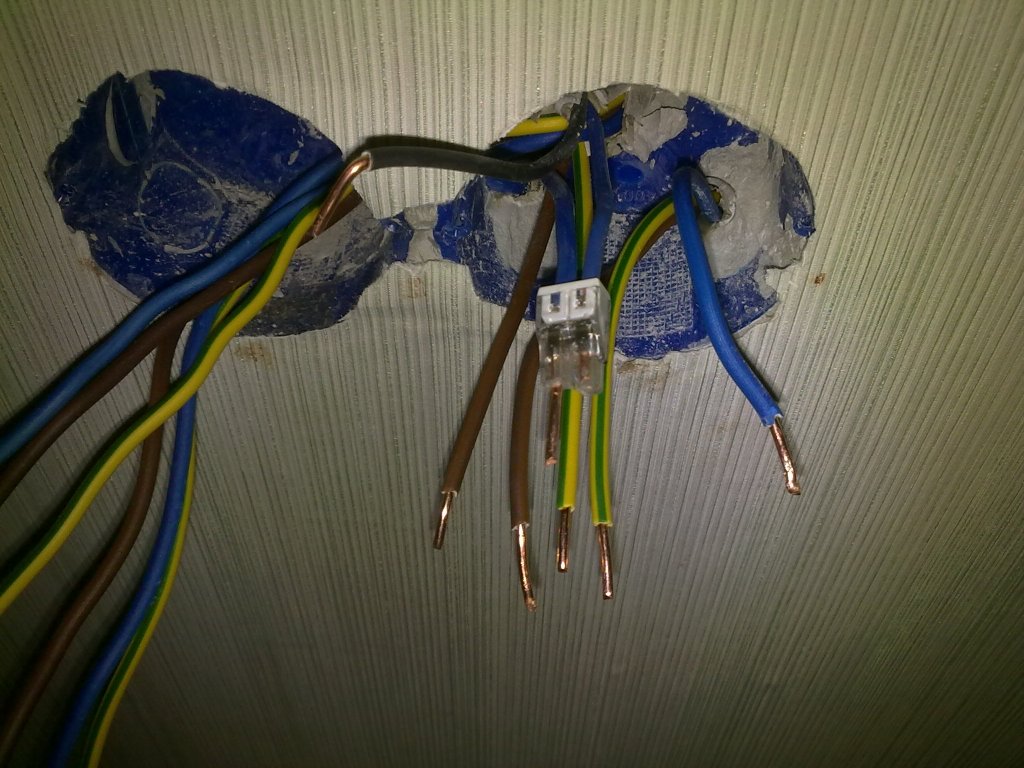

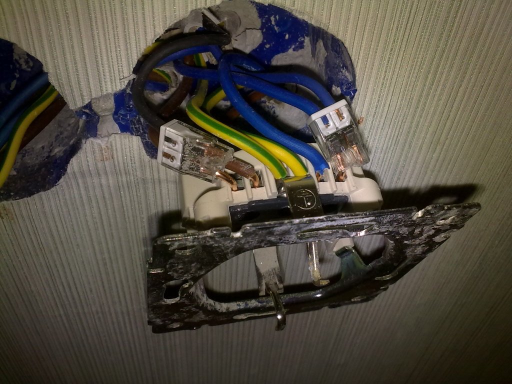

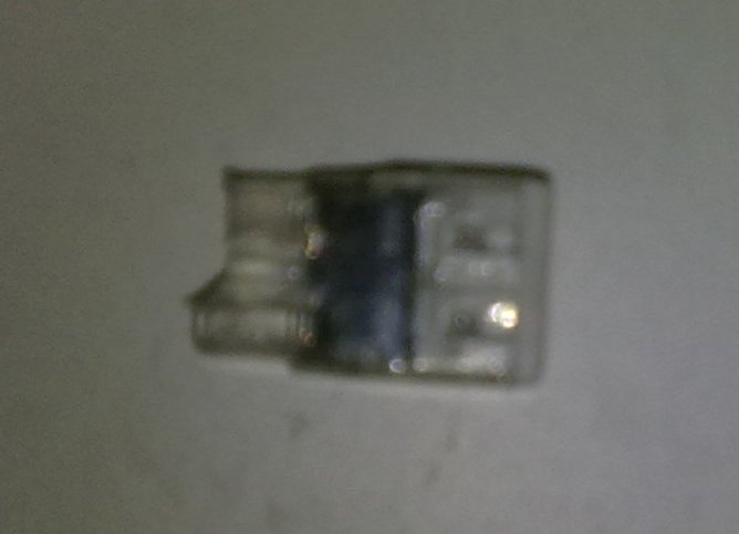

Я делал так: в зажиме "Wago" сточил часть корпуса, чтобы провод мог пройти насквозь, оголил жилу, надел этот зажим, а сверху - обрезок снятой изоляции, и вновь подсоединил к клемме розетки. Основная магистраль осталась неразрывной

А потом пишут - "че такое, сгорела вага". такой извращенный колхоз не каждый сможет придумать:swoon

Ваге (если она настоящая) от такого колхоза поплохеть не должно, настоящие Ваги умирают от превышения номинала по току.

Вадим М написал : Я делал так: в зажиме "Wago" сточил часть корпуса, чтобы провод мог пройти насквозь, оголил жилу, надел этот зажим, а сверху - обрезок снятой изоляции, и вновь подсоединил к клемме розетки. Основная магистраль осталась неразрывной
В общем-то все гармонично: грязь в подрозетниках, коряво вырезанные обои, покалеченная клемма и месиво из проводов в итоге.

el-fi написал : В общем-то все гармонично: грязь в подрозетниках, коряво вырезанные обои, покалеченная клемма и месиво из проводов в итоге.
И вдобавок ответвление сделано только от фазы и от нуля... А РЕ до следующего потребителя не пошел...

Solovey написал : И вдобавок ответвление сделано только от фазы и от нуля... А РЕ до следующего потребителя не пошел...
Так это для светильника ответвление.
