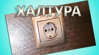

fedorM написал : А вся стена только из ГК состоит? Ничего под ним нет?
В том-то и дело! Видимо, когда делали перепланировку, снесли "родную" перегородку сантехкабины и вместо нее возвели перегородку из гипсокартона. При простукивании отчетливо слышно, что она полая.

DmytroL написал : В том-то и дело! Видимо, когда делали перепланировку, снесли "родную" перегородку сантехкабины и вместо нее возвели перегородку из гипсокартона. При простукивании отчетливо слышно, что она полая.
А почему внутреннюю не хотите ?Совсем недавно пришлось после плиточников ставить внутреннюю розетку ,делов то на пару минут :)

PILOT 70 написал : А почему внутреннюю не хотите ?Совсем недавно пришлось после плиточников ставить внутреннюю розетку ,делов то на пару минут :)
ХЗ на что наткнешься при сверлении коронкой... место установки-то привязано к точке выхода проводов из стены, а если там профиль? Ну и у меня нет вообще никакого опыта в установке внутренних розеток, например, я слабо себе представляю, как подгадать глубину установки "стакана" так, чтобы внешняя часть розетки легла ровно на поверхность плитки.

DmytroL написал : ХЗ на что наткнешься при сверлении коронкой... место установки-то привязано к точке выхода проводов из стены, а если там профиль? Ну и у меня нет вообще никакого опыта в установке внутренних розеток, например, я слабо себе представляю, как подгадать глубину установки "стакана" так, чтобы внешняя часть розетки легла ровно на поверхность плитки.
Не надо там ничего подгадывать :),ставьте коробку для гипрока,у нее есть бортик который не даст ей провалиться в проделанное отверстие.

PILOT 70 написал : Совсем недавно пришлось после плиточников ставить внутреннюю розетку ,делов то на пару минут
Чего только не приходится переделывать после плитошников.
Выпадает розетка. Исправляю Халтуру на Халтуру.

Проффэсор написал : Чего только не приходится переделывать после плитошников.
Мда-а-а, халтура после халтурщиков.:cool:
Проффэсор, постеснялись бы такое показывать, ведь через пару недель нужно будет опять переделывать. Какой у вас гарантийный срок?

Vadim63 написал : ведь через пару недель нужно будет опять переделывать
Будет стоять и ни куда не денется. :a Самый интересный момент на 4 минуте видео. Но 400*4 =1600 Однако :cool:

На этом заказе было много работы по подвеске. Розетку закрепил бесплатно. Соответственно ни какой гарантии. Думаю розетка пару лет продержится.
