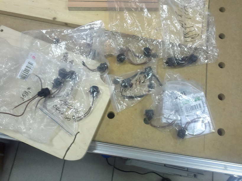

30.07.2014 в 11:47:34
dimonml написал : Продаются :) Есть 2 способа:
[*]Скачиваете каталог festool Организация рабочего места. Там последняя страница - то, что нам нужно. На инструмент предполагается брать Комплект переоснащения plug it UBS-PUR 420 plug it 240 V 491145 - около тысячи рублей. Там есть и кабеля для инструмента и разъем, который можно надеть на свой кабель; [*]Просто идете в каталог запчастей и ищите артикулы колодок у инструмента с plug-it;
Притом, колодки будут одни и те же, как у разного инструмента, так и у п1 - отличия только в кабеле, который подключен (ну еще может какой мануал по подключению дадут). В каталоге запчастей есть и цены в евро. Когда я недавно покупал:
Цены (столбец с НДС) соответствовали действительности. Я заплатил:
[*]497247 Штекерная колодка для plug it от 10003822 - PSB 420 EBQ 230V: 328р [*]491716 Штекерная колодка для plug it от 498521 - TS 55 RQ-PLUS 230V: 379р [*]491751 Штекерная колодка для plug it от 491367 - OF 1400 EBQ 230V: 318р
(я покупал от разных инструментов, чтобы не ждать доставки из германии. Я так думаю, что на складе в Москве есть по паре штекеров для каждого инструмента, но когда я заказал 6 штук - такого количество уже не было и я их все еще жду).
А по артикулу фестул можно купить у любого нормального дилера по рекомендованной цене.
Но ваш вариант штекеров - это как раз то, что я ищу - мне нужны штекеры с заземлением и чтобы ток до 16А держали. И самое главное - чтобы эти штекеры были сделаны качественно. В результате по последнему критерию ничего, что я смог найти на Митинском рынке, меня не устроило, но ваш вариант выглядит очень заманчивым. Еще раз большое спасибо!
доехал вчера наконец-то до магазина забрать струбцины, заодно спросил про штекеры, сколько их ждать.... мне сразу выложили (штук 20) на выбор :
так что не с теми вы общаетесь ..... :)

30.07.2014 в 11:54:51
alzp написал :
Ы. Увидел, что вы из Питера, так что ваш магазин мне не подойдет :(
А у вас нет фотки покрупнее или вообще отдельно списка: мне интересуют какие штекеры (артикулы или от какого инструмента) имеют черный провод (и 2 проточки), а какие коричневый и 1 проточку.
