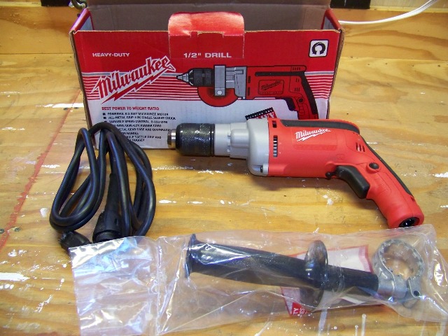

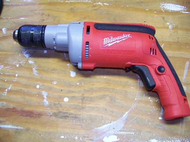

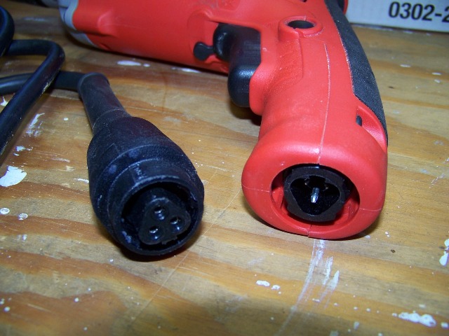

На этом форуме кто-то упоминал Milwaukee Quik-Lok cord. Есть на 2 и на 3 провода.
Стырено от сюда. Ссылка на сайт производителя.
Выглядит очень мило :)

dimonml, интересное исследование, спасибо. Я, по совету форума, отказался от готовых кабелей с литой вилкой и перешëл на [силиконовый кабель Helucable](http:// http://helucable.ru/catalog/termo_cables/sihf/). Он не дубеет на морозе, что гораздо важнее на мой взгляд, чем защита от УФ. Термостойкий (180°C) В МПО Электромонтаже провод [3G*1,5 стоит 93 р. за метр.](http:// http://www.electro-mpo.ru/card32917.html#.U98hZ1zHn0w) А разборные вилки сейчас есть очень хорошие, и можно делать кабель любой длины.
