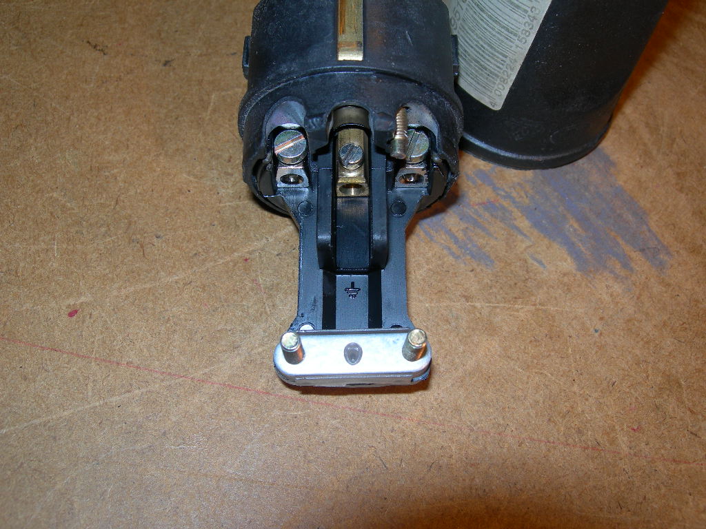

n-p-n
n-p-n
Регистрация: 19.03.2007
Сообщений: 16598
04.08.2014 в 22:40:32
Alex___dr, мне тоже нравятся Korr. Вот дешëвый, лëгкий вариант.
А вот и Legrand, этот покруче чуть:
