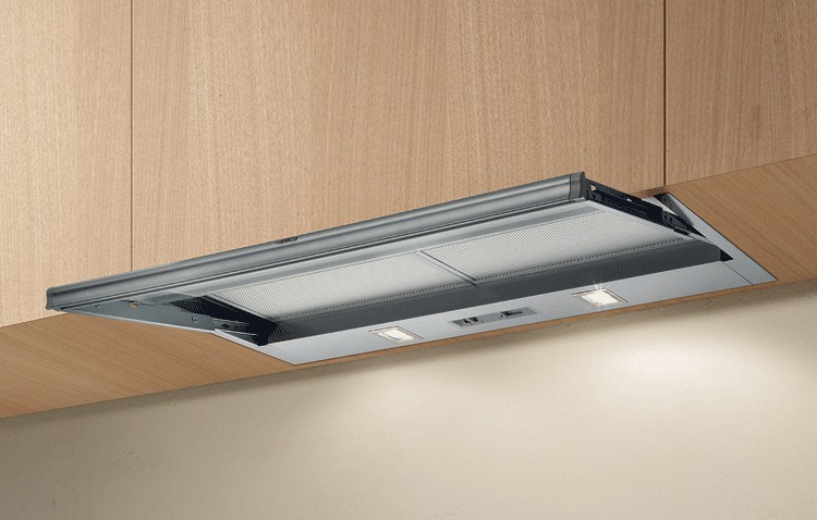

Добрый день! Есть вытяжка Elica CIAK http://market.yandex.ru/model.xml?hid=90581&modelid=7330452&clid=502
шириной 60см. Есть навесной шкаф шириной 80 см. Вопрос - как ее можно врезать в этот шкафчик? Вариант крепления ко дну шкафа не подходит, вытяжка будет висеть под шкафом, а должна быть заподлицо.

Дык сделать шкафу дно, укрепить его по бокам парой уголков, вырезать 60 см из середины, воткнуть туда вытяжку. Из середины сделать затычки для обазовавшихся "тоннелей" справа и слева от вытяжки.

Adamand_x, Вытяжка крепится к утопленному вверх дну шкафа обычно. Т.е. под вытяжку встройку идет специальный шкаф. Итого - сделать новое утопленное дно у шкафа. Из старого дна сделать по бокам две полоски по 10см на месте бывшего дна. http://jkuhnya.ru/wp-content/uploads/2013/10/kuhonnaya-teleskopicheskaya-vytyazhka.jpg

Adamand_x написал : Как установить вытяжку шириной 60см в шкаф 80см
Доработать дно таким образом, что бы образовалась ниша под вашу вытяжку. Как вы это реализуете будет зависеть от вашей фантазии, например, дно можно представить по такому виду:
|__|¯¯¯¯¯¯|__|
или
|____________| |__ вытяжка __|
или
|_____________| |__|вытяжка|__|

Склоняюсь к варианту: |_____________| |__|вытяжка|__|
дно выпиливаю под 60см, делаю в шкафу полку, остатки от выпиленного дна ставлю по бокам, делая выемку 60 и к ней креплю вытяжку. Если будут еще какие-то мысли - всегда рад.

одна из немногих вытяжек полностью скрытого монтажа. ИМХО, выложите инструкцию по установке, зачем изобретать велосипед, там все описано. стандартный вариант крепления встроенных вытяжек может не подойти

Схема монтажа тут Все сделали как и планировал. Завтра постараюсь выложить фото. Сидит как влитая. То, что она скрытого монтажа - большой плюс :)

Adamand_x написал : и к ней креплю вытяжку. Если будут еще какие-то мысли - всегда рад.
Пожалуйста. Вытяжку крепить так, чтобы корпус ее нигде не касался непосредсвенно шкафа, а через вибро-звукоазвязку. В целях уменьшения шума.
