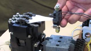

Кажется, в той теме наш уважаемый коллега выкладывал видео:
Сравнение силы прижима контактов контактора ПМЕ-211 и реле МР25 от УЗМ-51М
Реле победило )

cooler.od написал : Реле победило
Предсказуемый результат, ведь это реле МР25 от самого лучшего, известного науке, девайса.;)

ppkvin, вы признаете, что преувеличили способности контакторов коммутировать индуктивную нагрузку, что я вам продемонстрировал страницей из каталога Шнейдера?

У нормального контактора есть несколько существенных преимуществ:
  • большой искровой промежуток контактов
  • двойной разрыв цепи
  • меньшая склонность к привариванию, т.к. контакты размыкаются ударно (в отличии от реле) У нормального реле тоже есть свои преимущества:
  • меньшая стоимость
  • компактность
  • меньше потери на контактах
  • меньшая потребляемая мощность
Вот и надо выбирать исходя из приоритетов :)
