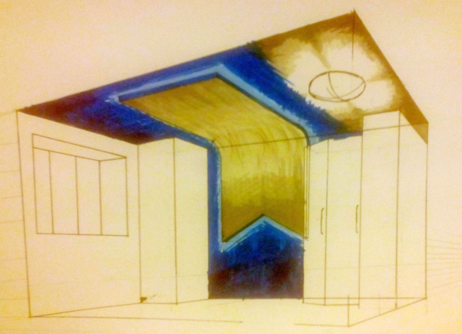

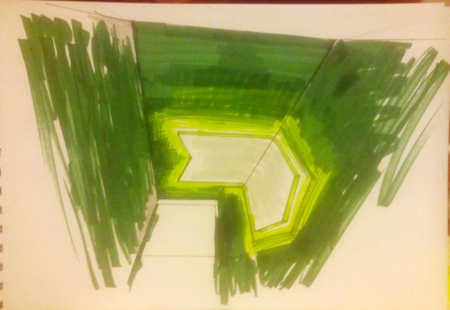

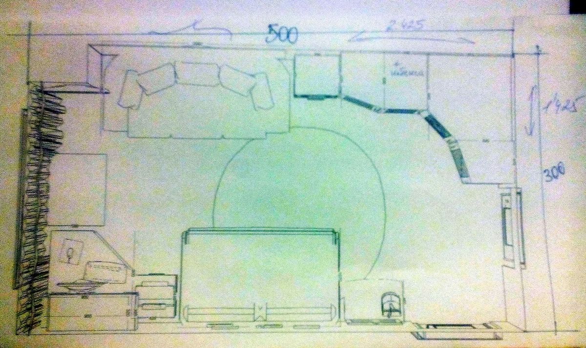

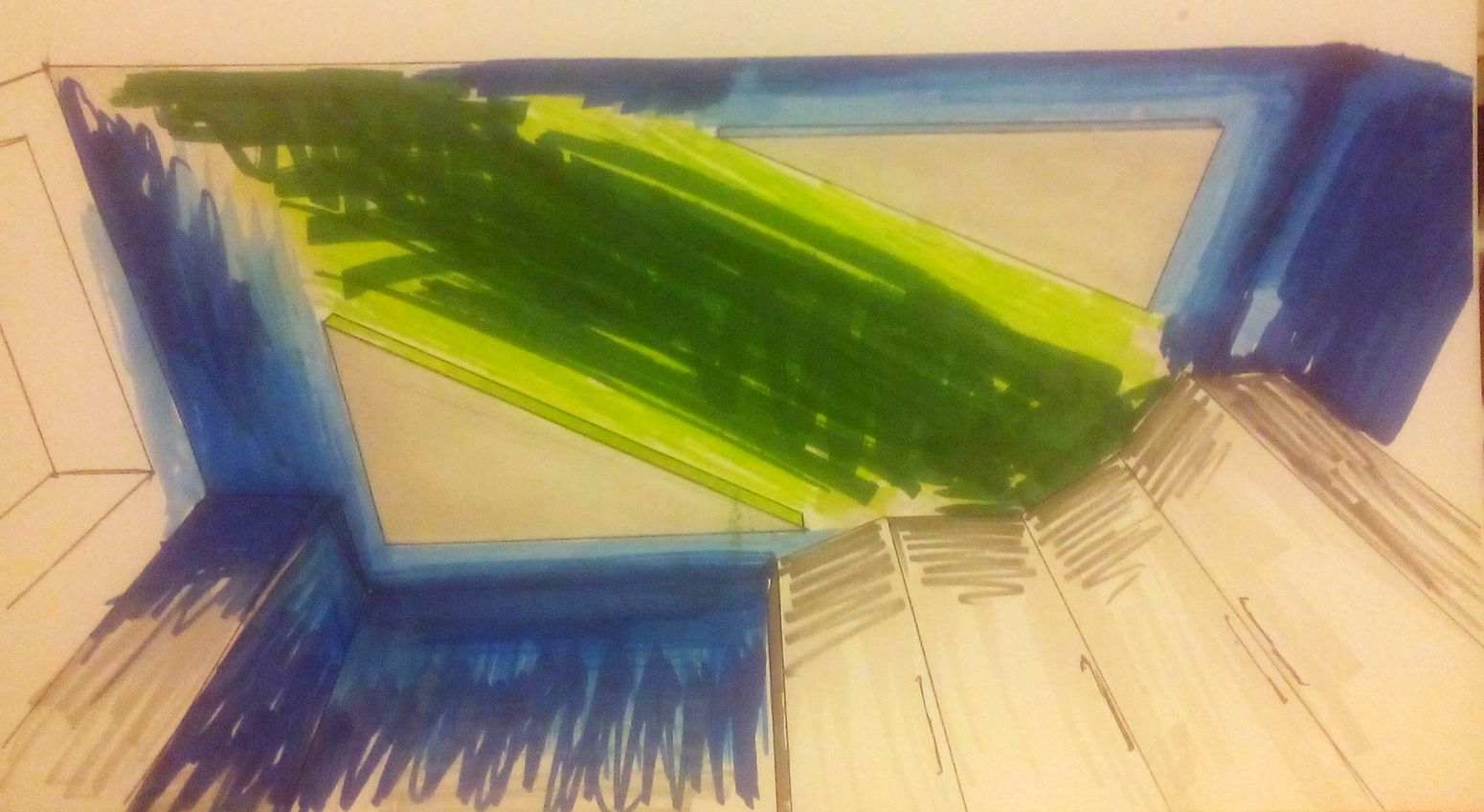

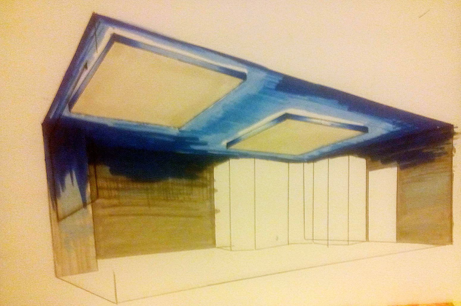

Уважаемые посетители, приветсвую Вас. Надеюсь на Ваш трезвый взглсо стороны. Задача. Комната 5х3 м. Чертеж с примерно финальной обстановкой внутри. Вписать многоуровневый потолок с лед подсветкой, свои варианты тоже внутри. Может сможете подсказать что то по существу.
Из условий...потолок 2,75; в одном из углов комнаты имеется короб коммуникаций, рядом с окном. Из наиболее высоких вещей - шкаф 2,35. По критикуйте имеющиеся варианты, если конечно понятно нарисовано. Советы и идеи претсвуются. (В двух вариантах имеется переход на стену, если что, возможность такого перехода имеется только в том самом месте.)
Дико извиняюсь за качество снимков, другой возможности нет. С уважением.

hortiza, Когда вижу навороченные многоуровневые потолки, думаю: "эх, 90-стые...."

BV, это не правда. С развитием технологии кондиционирования, приточников, каминов на биотопливе хорошо продуманные решения могут спрятать инженерные навороты.

AppolloRussi, j.zz@mail.ru Да понимаю, но проблема в том,что свободного пространства у пола в общем то и нет.
BV, Вероятно Вы правы, я не дизайнер ни разу. И авантюра с подобной композицией может заставить грустить ещё долгое время. Собственно за советом сюда и пришёл.

AppolloRussi написал : BV, это не правда. С развитием технологии кондиционирования, приточников, каминов на биотопливе хорошо продуманные решения могут спрятать инженерные навороты.
Верно! Но только продуманные и изящные решения. Я посмотрел на Ваши "художества" по ссылке. Прав был первый, кто ответил - полный ахтунг!
Так делать нельзя. Откуда Вы взяли эти сочетания: розовый с салатовым? Потолки визуально настолько тяжёлые, что давят даже на фотографии! Не проще было нанять нормального дизигнера?:))) Только без обид!:)
ТС. Не делайте RGB подсветок. Проверено опытом - переливания (или смена) цветов свечения настолько быстро надоест, что забудете через неделю. Клейте ленту определённого цвета свечения. В идеале - белый.:))) Это я Вам как опытный дизигнер говорю. Проверено на практике.:)
Если задача просто придать потолку объём, то конструкции нужно делать тонкими, лёгкими, чтобы они не давлели над жильцами. Толщину подвесных конструкций нужно соотносить с общей высотой помещения. Чем выше потолки, тем больше слоёв (или толщины) можно делать.
