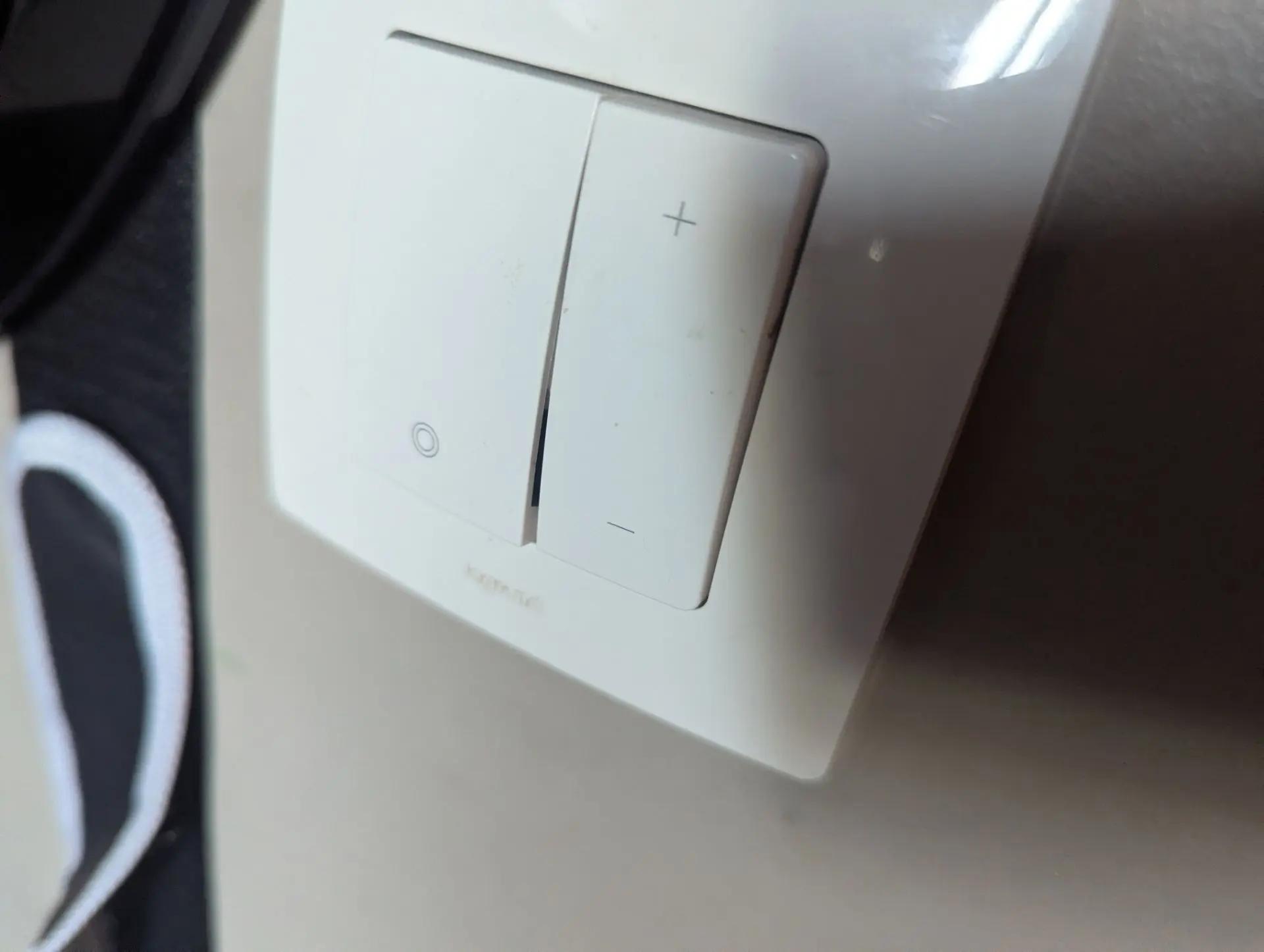

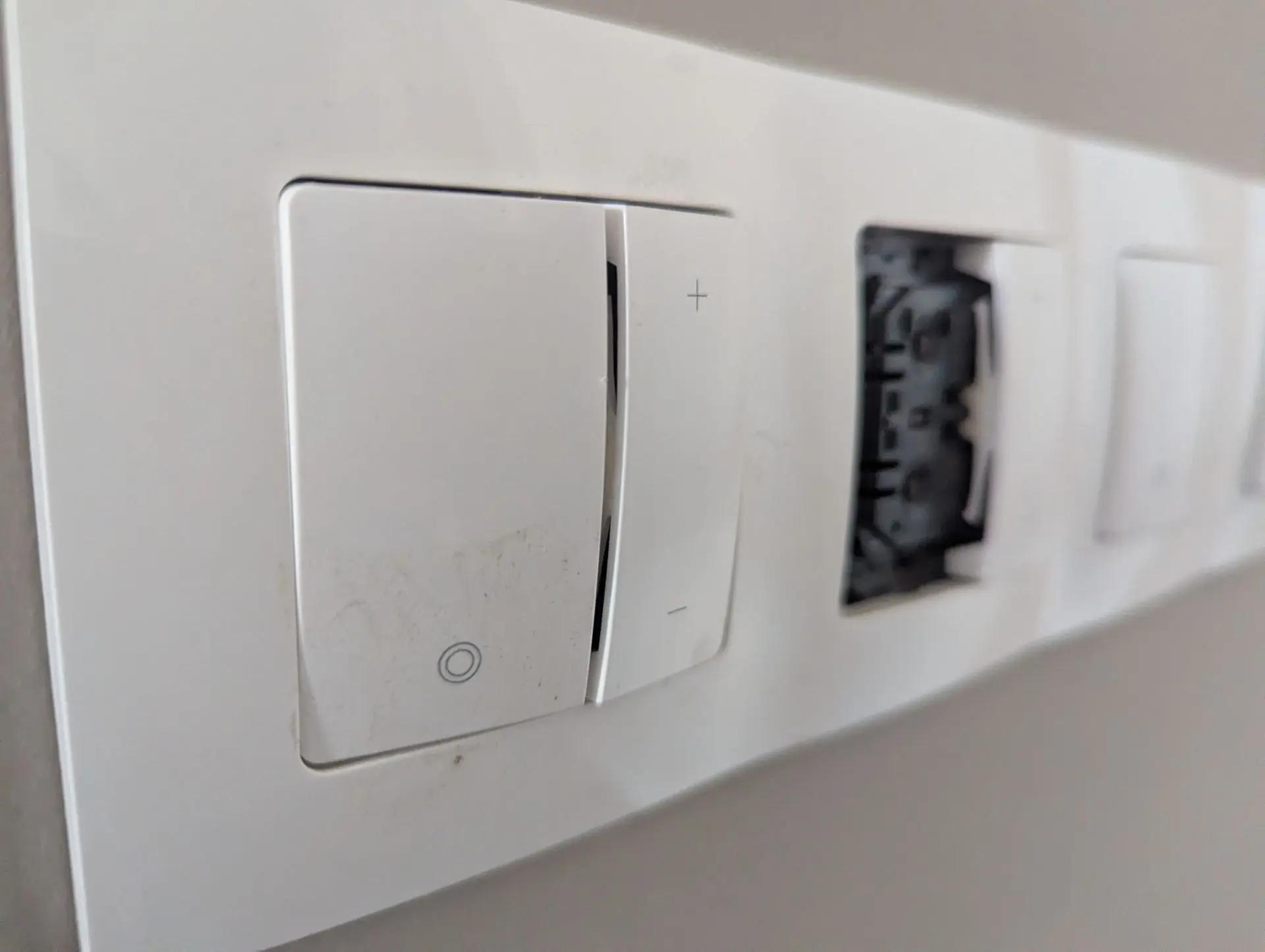

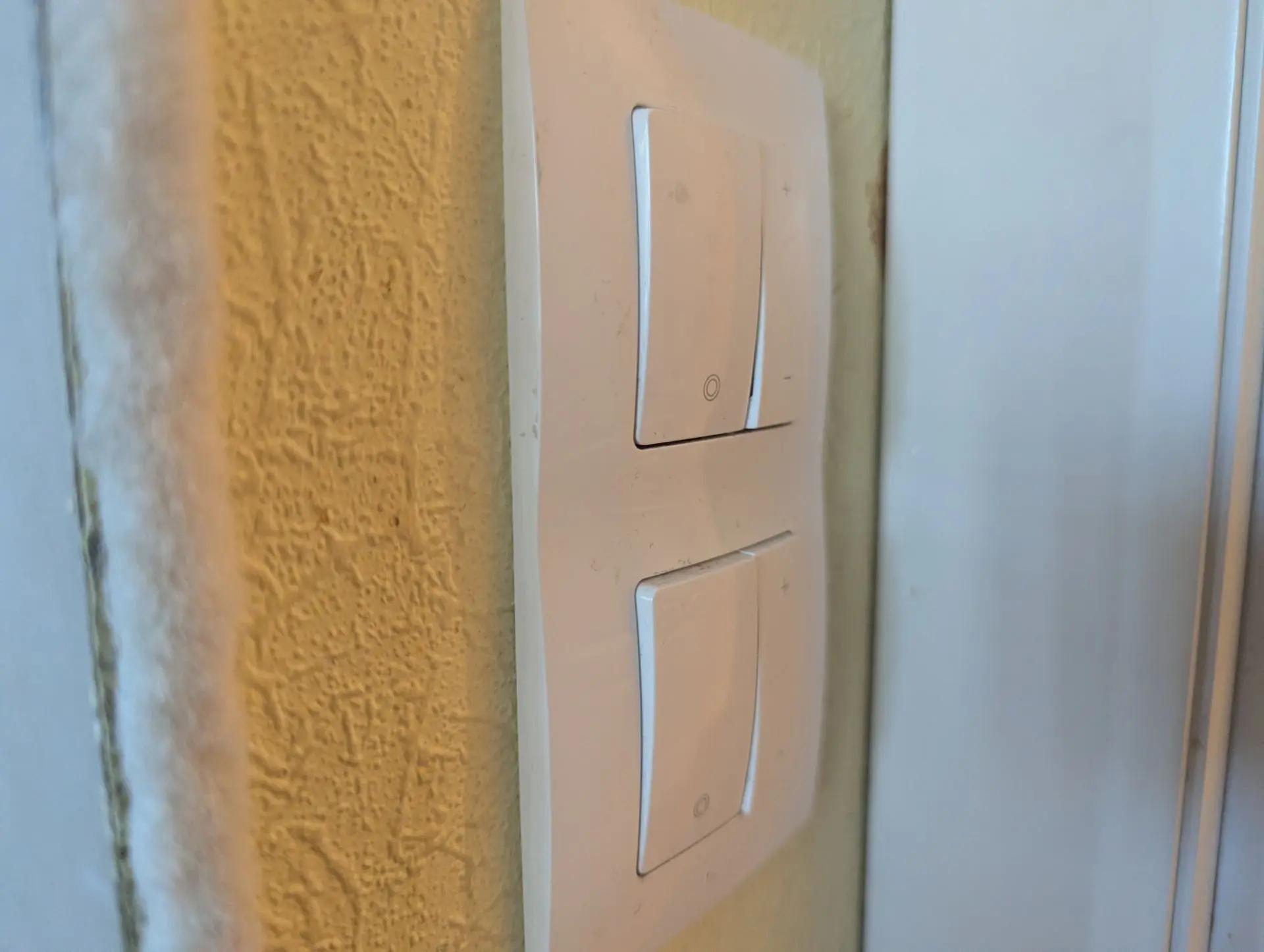

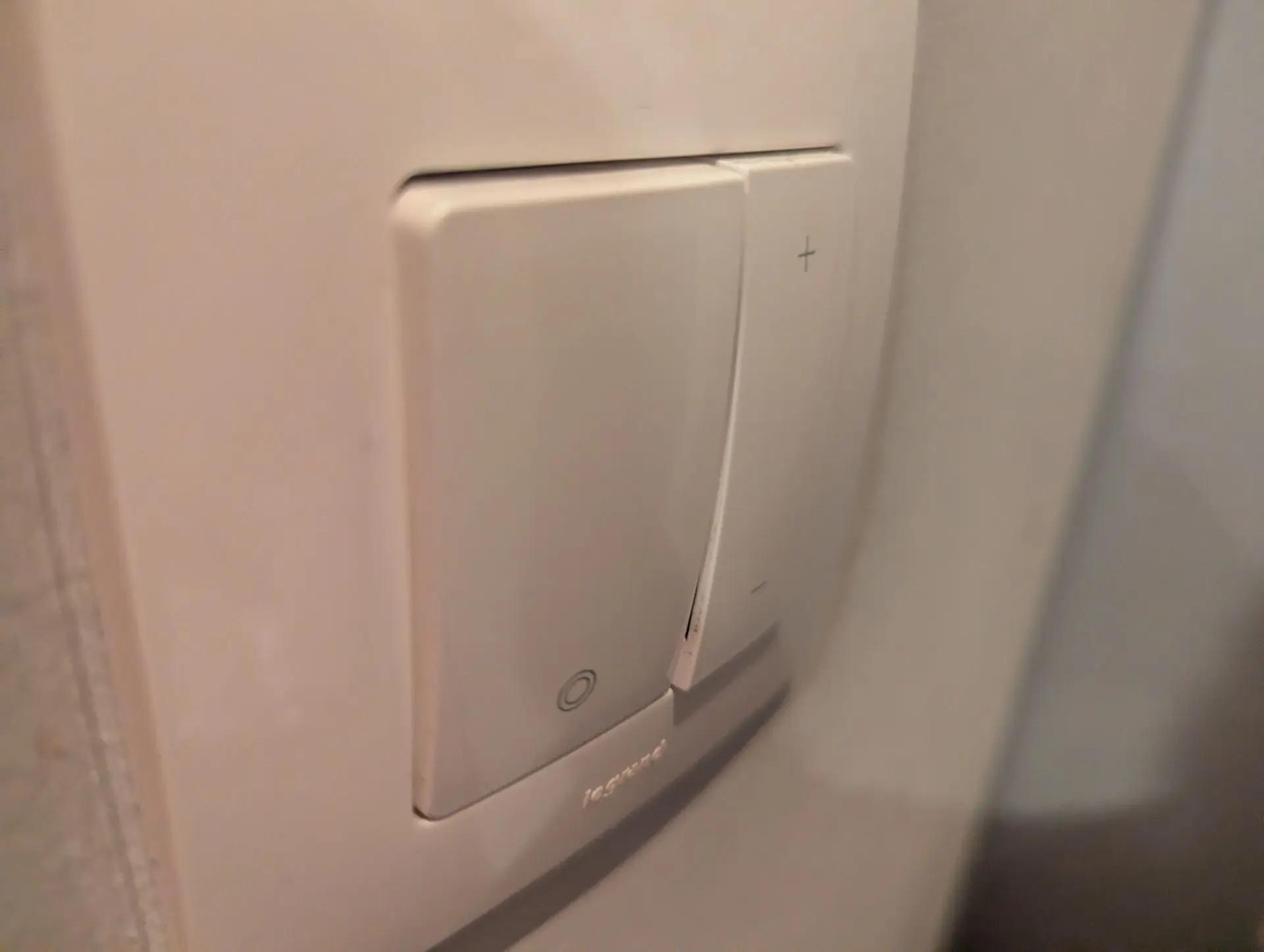

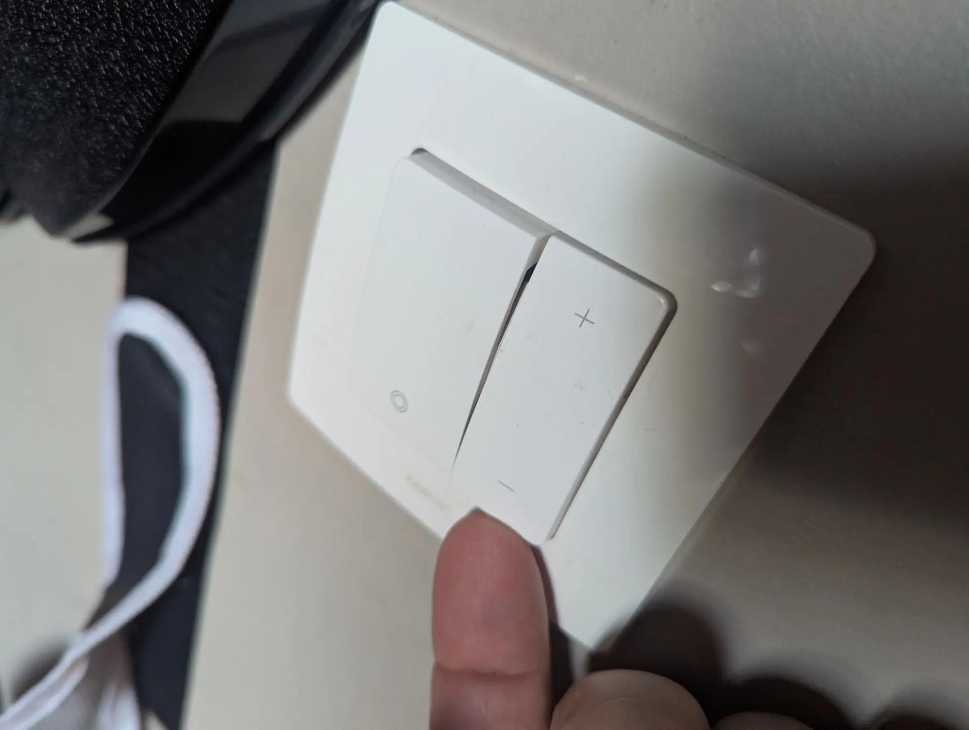

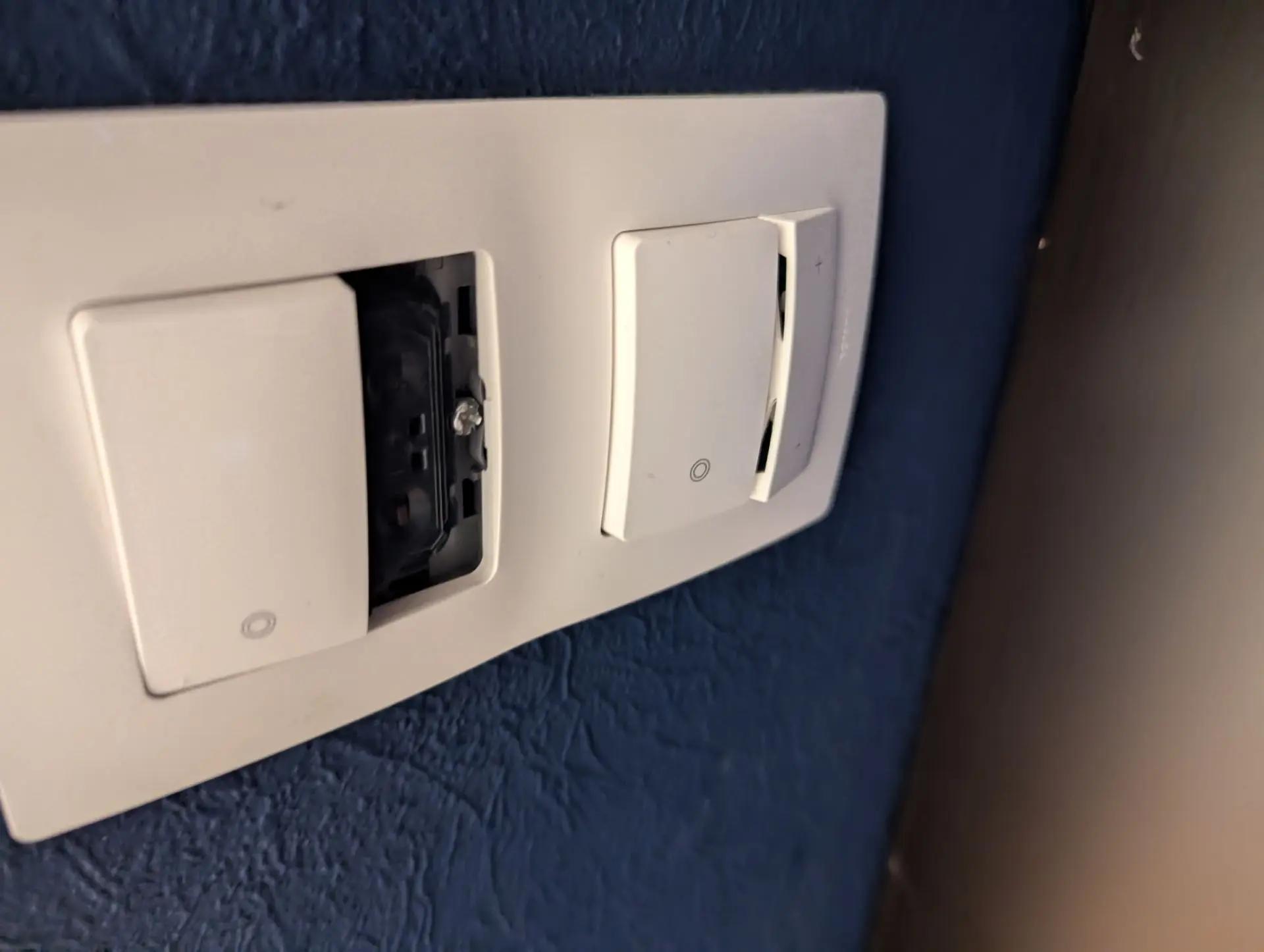

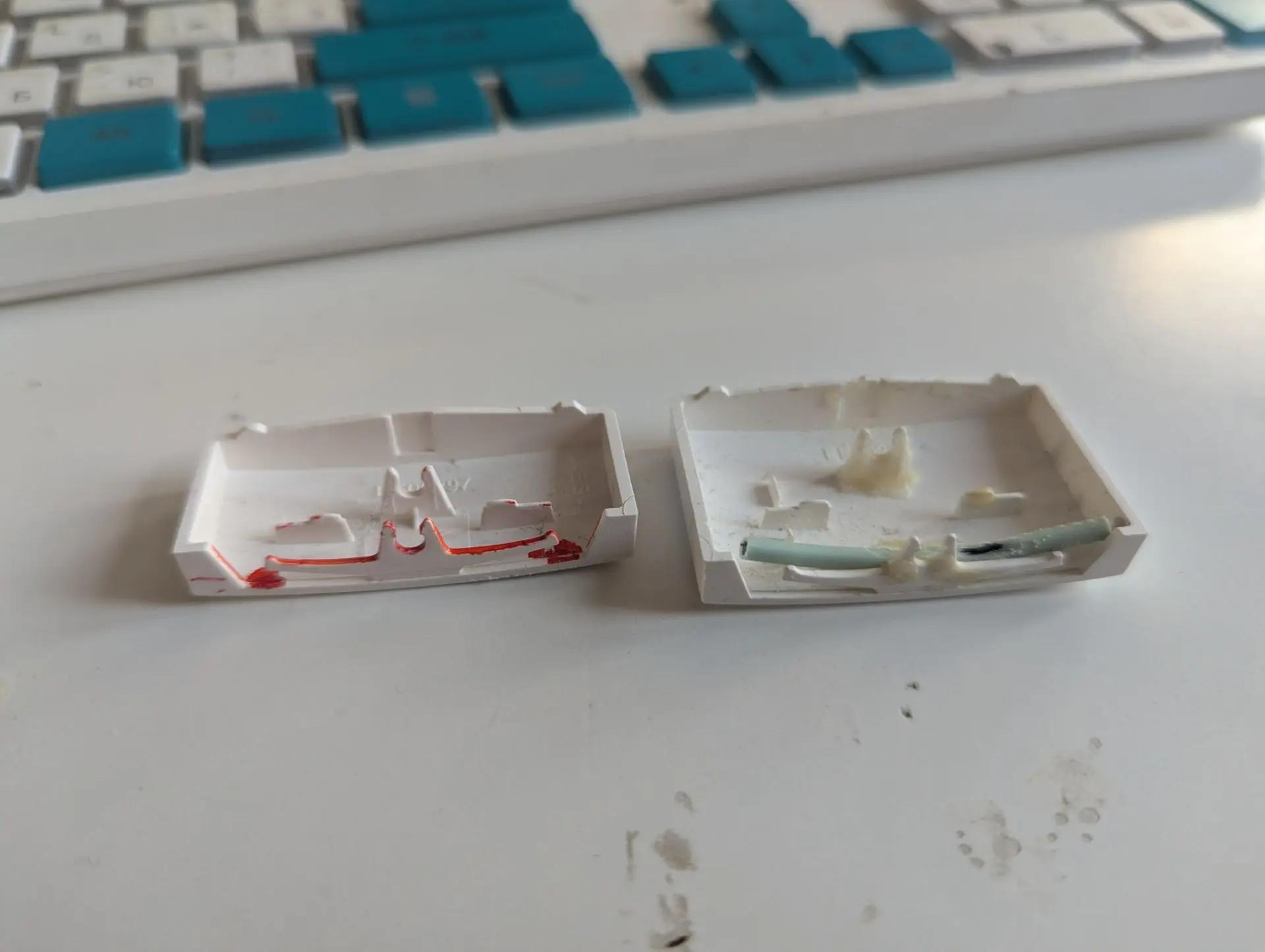

krserv, гавно редкостное. клавишы держатся на хилых защелках 0,5мм сечением и при нажатии на край кнопки выламываются. у меня 25 таких стоит по всей квартире, и теперь не знаю что делать. как не подклеивай все равно гавно. по работе регулятора - очень часто(раз в полгода) сбрасываются настройки переднего заднего фронта ( а без этого некоторые лампы моргают). супер часто что то ловит из сети и включает выключает свет - как понял - сам когда перфоратор закусил коронку пошел косинус фи в проводку и свет моргнул. так вот иногда ( раза 2-3 в неделю ) они просто своей жизью помаргивают. уже даже думал на свет большой 3-х фазный фильтр помех ставить - на работе такие были пару тройку килограмм

только я обратился и мне сказали что это механическая поломка а не брак, на всех на 25 - так и живем, а клавиши отдельно не продаются

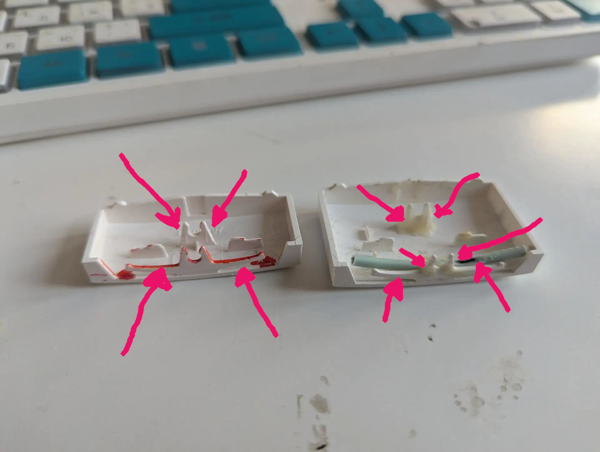

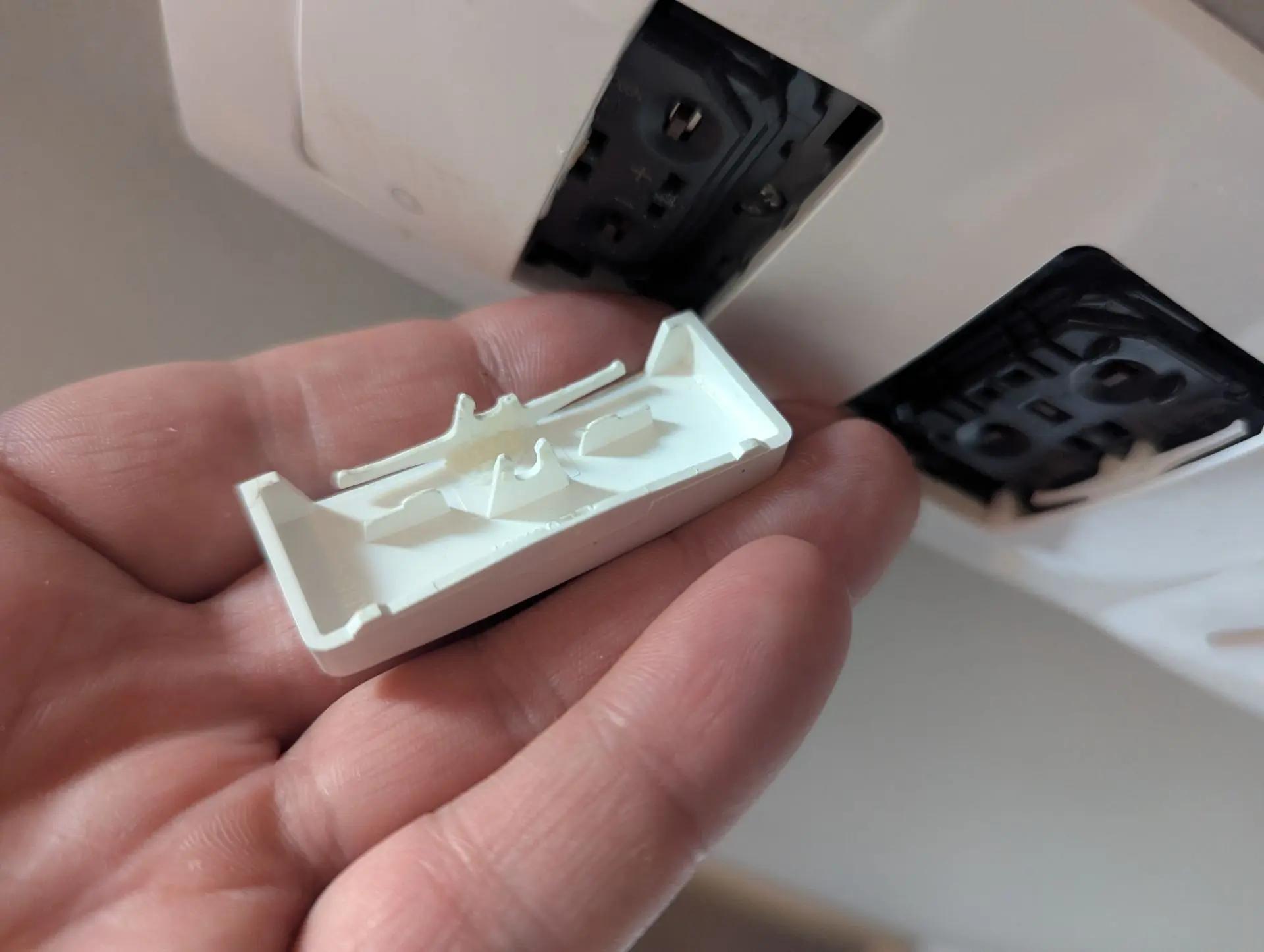

IMG_20261015_155349 вот на трехклавишном сделано же нормально качелька внутренняя на нормальных осях - а клавиша сверху на качельку, да даже на 2-х клавишных выключателях нормально а тут такое г. хоть не сгорели - по 12 светодиодных ламп, по 3 накаливания 60вт, по 2 декоративных (индукция у них дай боже) даже вентилятор был 3 года на свет запаралелен нормально диммировался.

А зачем вы вообще с них клавиши снимали? Этике не нужно снимать клавиши при установке. Вы их сами и попереломали все.

r.s.romanovskiy, насколько я помню, это эконом-серия. Её в основном застройщики берут, чтобы было красиво и недорого. Если уж взяли, обращаться надо осторожно. Или берите, скажем, "Merten" - таких проблем не будет точно.
